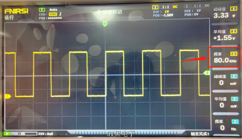

由于项目需要跟多个I2C从机通讯,从机地址相同又无法修改,只能将从机接到不同的IO
所以我写了如下代码来动态设置I2C引脚

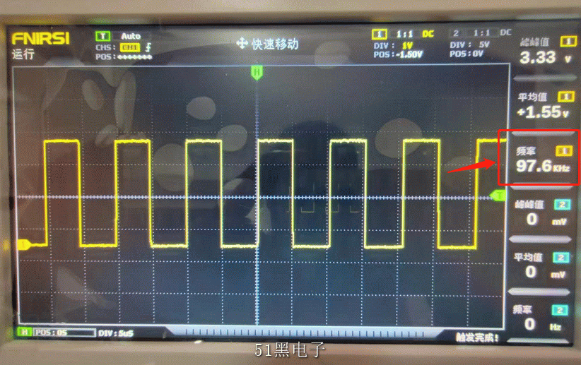

实验结果
通过函数给IO赋值只有80KHZ
如果直接给IO赋值频率有97.6KHZ,差异太大,请大神帮忙看下代码有没有优化空间
ID:161164 发表于 2023-9-29 09:10 | 只看该作者
直接用GPIO_WritePin/GPIO_ReadPin
不要再嵌套
想再快可以用宏定义
  1. #define GPIO_W(x,y) (y)?(P2|=(1<<x)):(P2&=~(1<<x))

感谢 lkc8210
试了不嵌套速度也是不理想,用宏定义勉强可以达到,测试了12小时,读取I2C数据都正常,感谢!
ID:1088898 发表于 2023-10-1 12:03 | 只看该作者
感谢大家的回复,问题已解决,感谢 lkc8210
