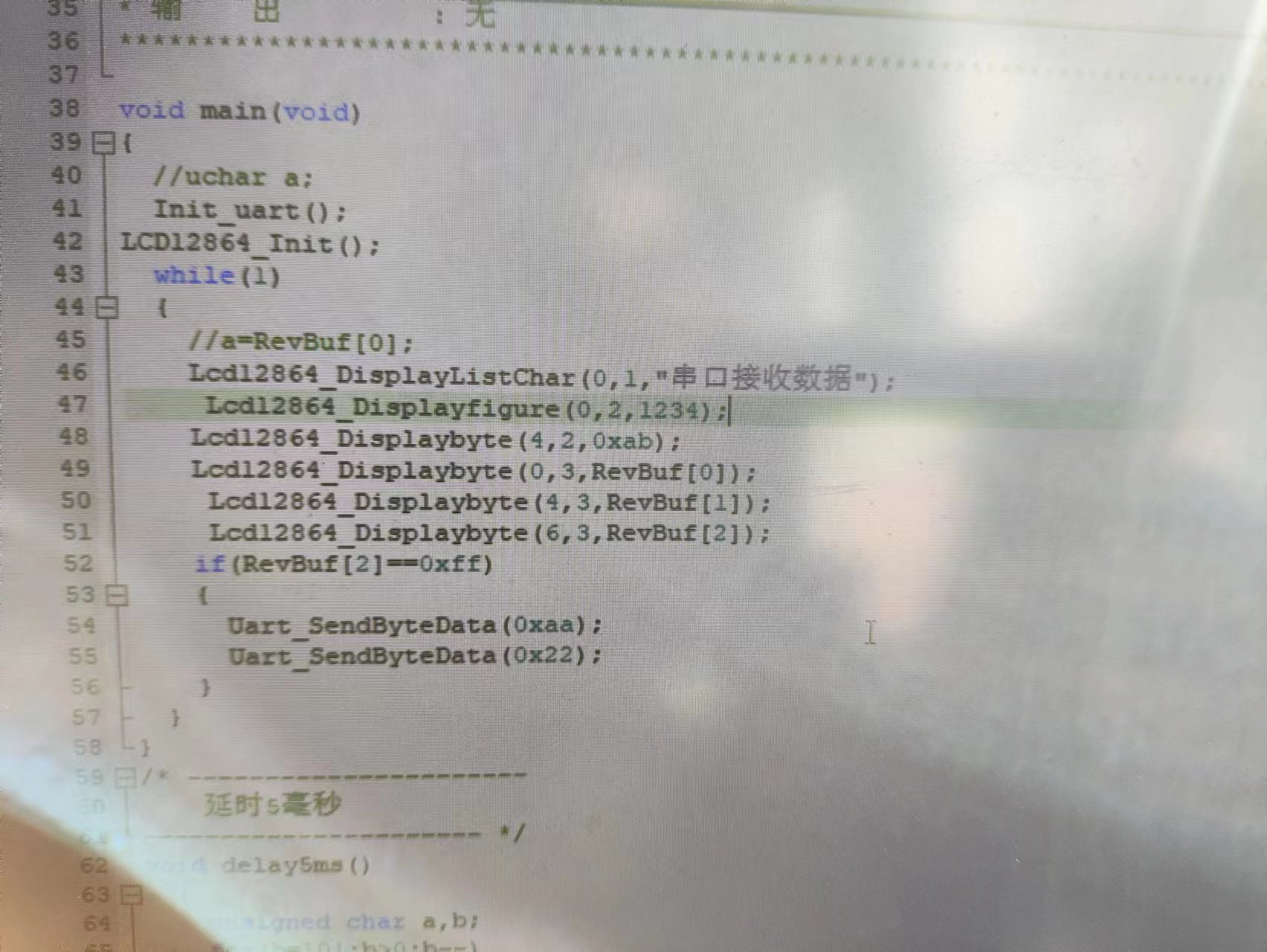

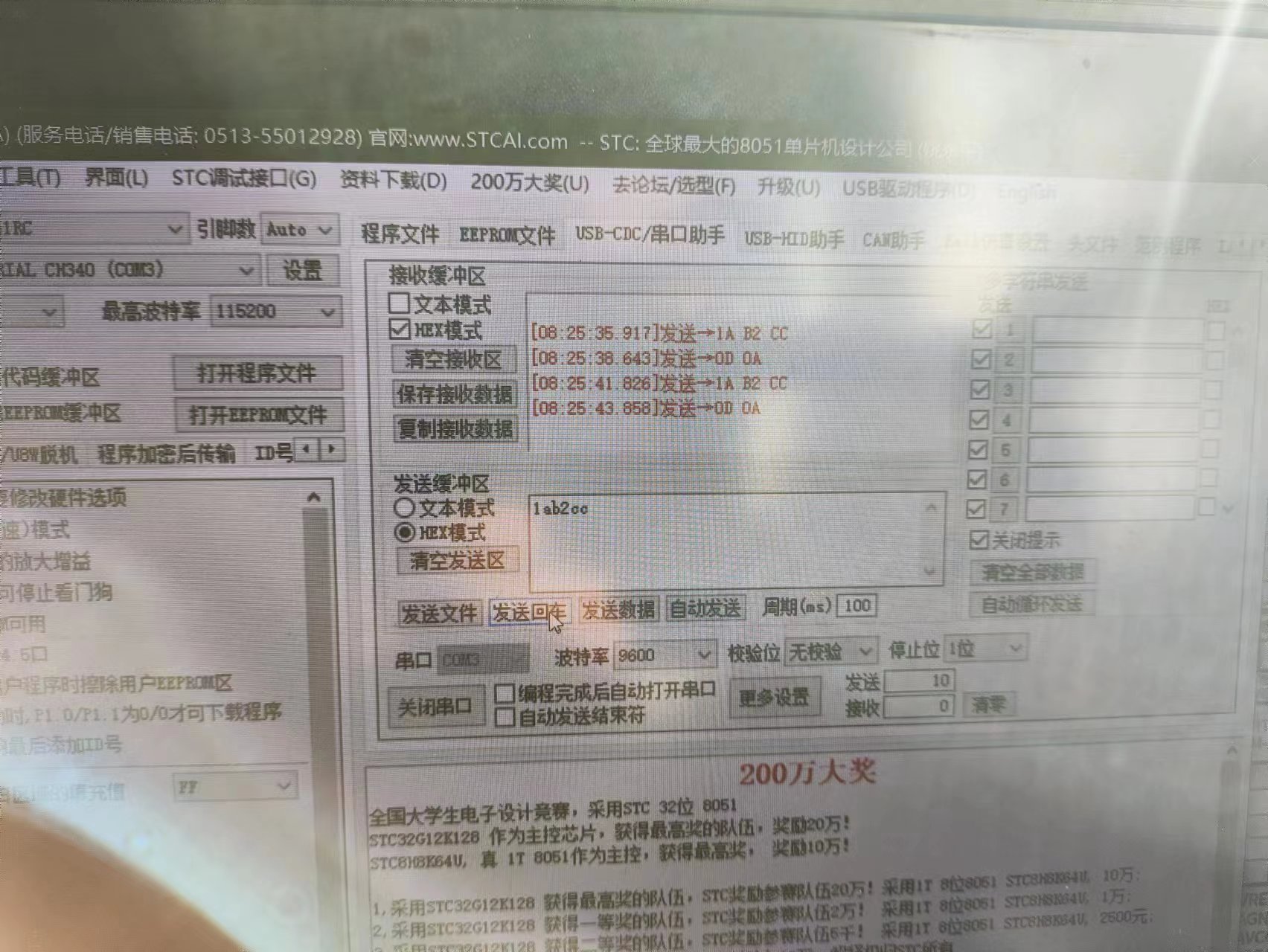

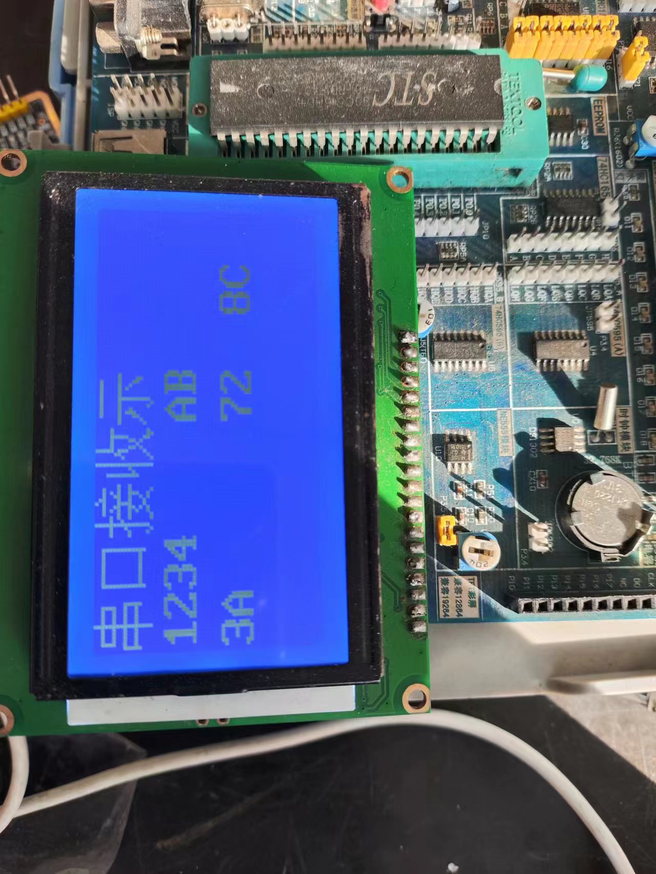

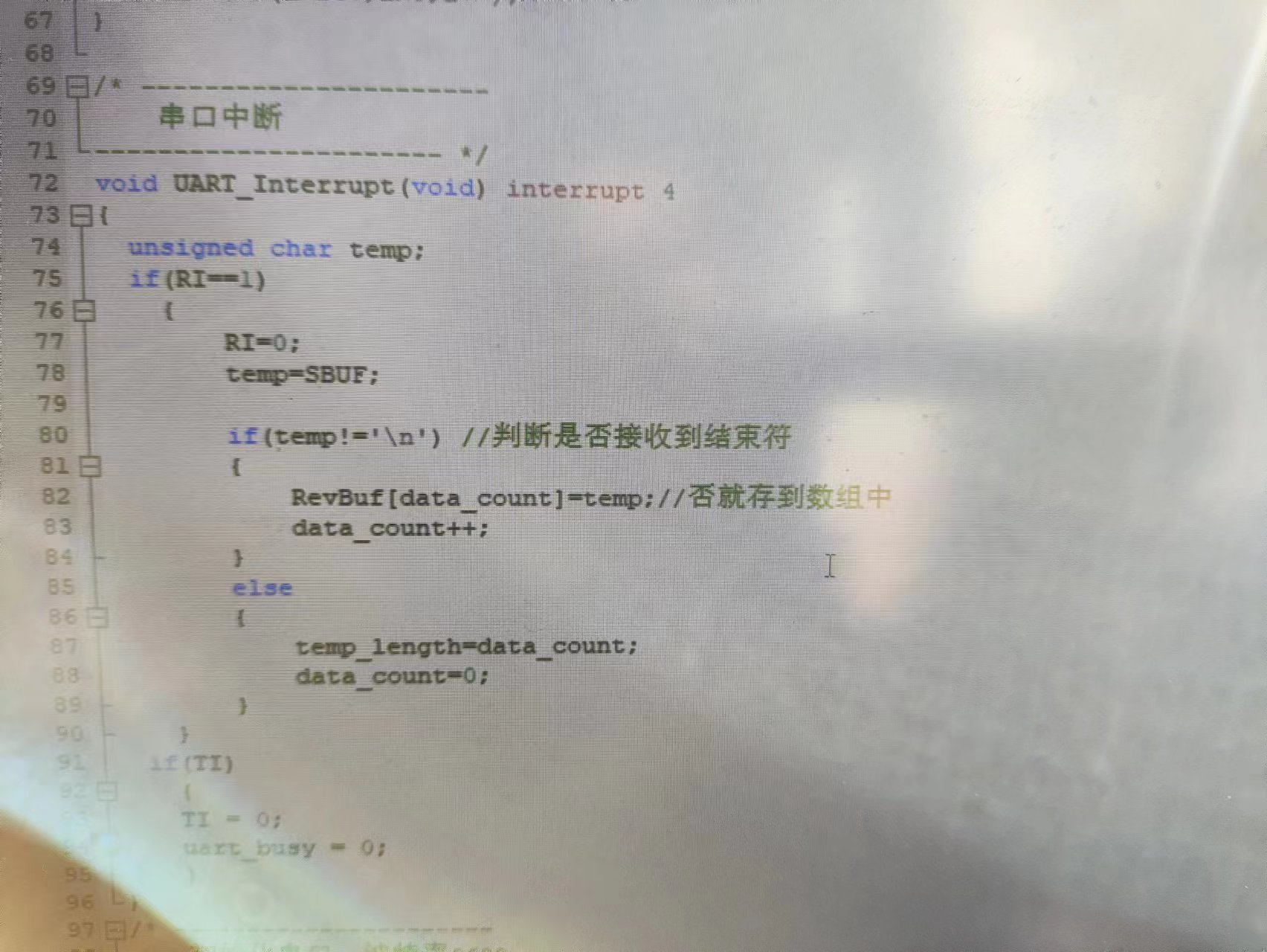

单片机串口程序问题 求救大师
正在学习中,到了网口接收数据这里。12864显示接收数据咋不正确呢。请大师指点一下。
