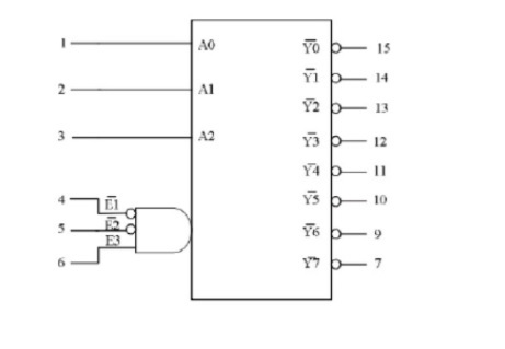

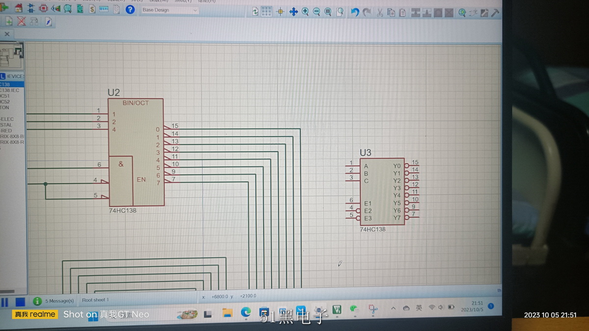

大佬们,这个e1置0
e2置0
e3置1
能正常用吗
74hc138
ID:213173 发表于 2023-10-6 08:18 | 只看该作者
根据资料,74HC138的使能脚E1、E2、E3分别是4、5、6脚。Proteus仿真模型标注有误,但6脚接高电平,4、5脚接低电平能够正常使用。
ID:161164 发表于 2023-10-6 08:51 | 只看该作者
引脚上有圈代表非门
所以应该要
E1=1;
E2=0;
E3=0;
ID:94031 发表于 2023-10-6 11:12 | 只看该作者
不正常,应该 e1置1,e2置0,e3置0.
