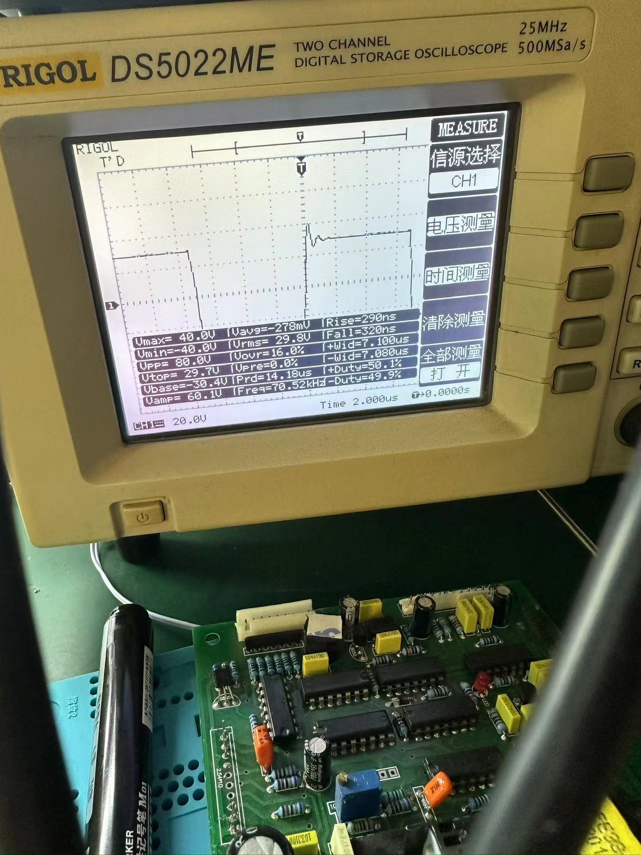

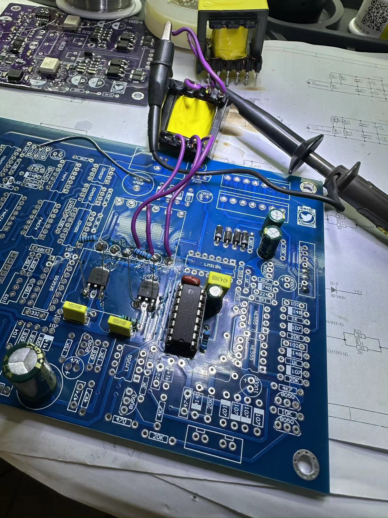

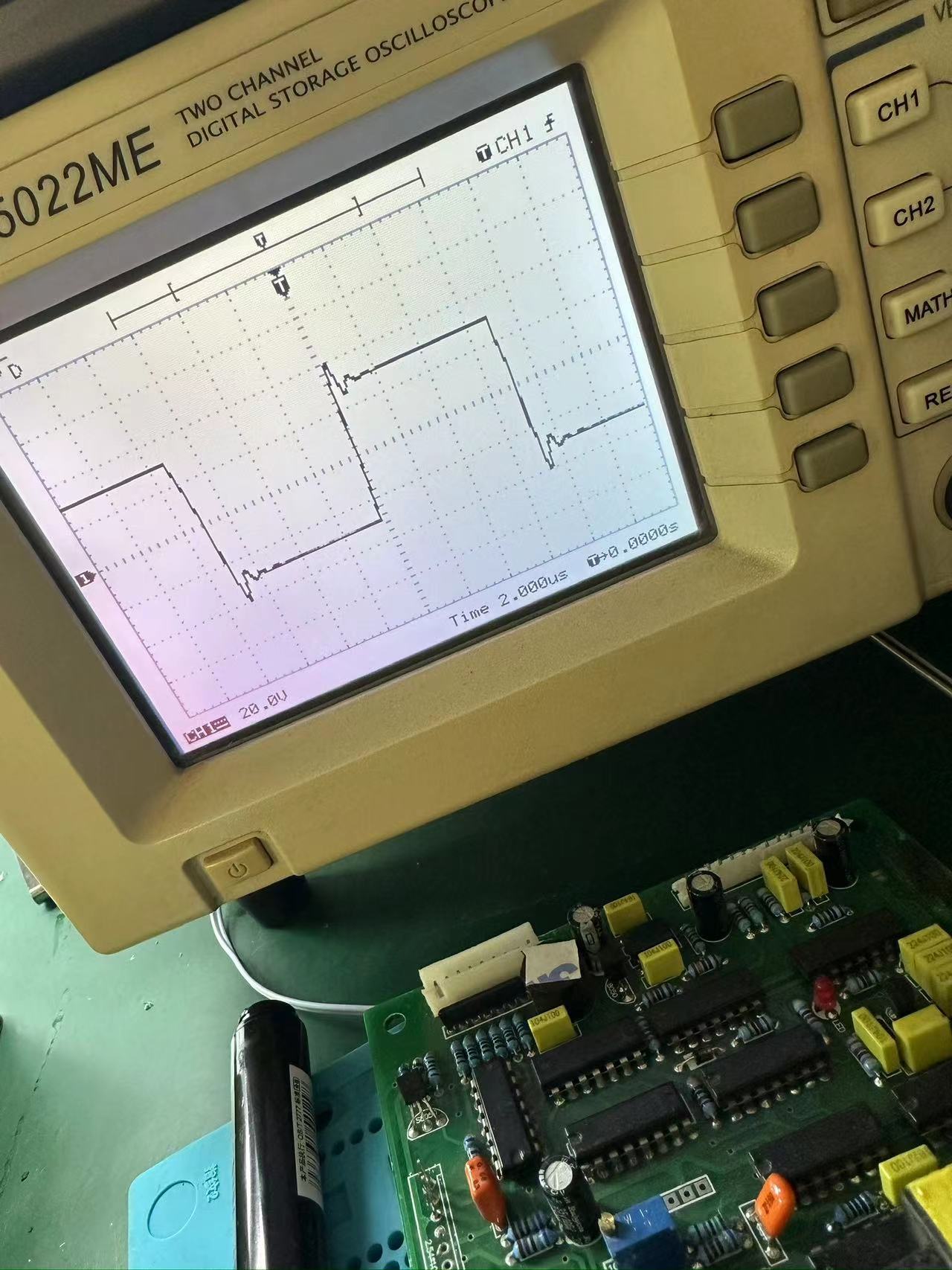

小白我用SG3525搭建的隔离电源,输入15V,输出1路正负15V,刚开始给MOS管珊级加拉100欧姆的电阻,谁知道波形严重失真,去啦以后波形好点啦,但还是有尖峰电压,不知道问题处在哪啦,请大神们赐教!
ID:883242 发表于 2023-10-8 19:27 | 只看该作者
有振铃是正常的,硬开关就是有。像ZCS、ZVS才没有这个振铃。
ID:1034262 发表于 2023-10-8 19:57 | 只看该作者
快速电压有振铃很正常的,只要合理无害则没关系的。

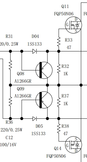

ID:1071498 发表于 2023-10-9 10:15 | 只看该作者
SG3525驱动不同的MOS,因不同MOS的输入电容不同,所以要改善驱动波形,线路需匹配(改变G极串联和下拉电阻大小),下图供参考
ID:929847 发表于 2023-10-9 12:20 | 只看该作者
我用10欧姆的电阻串联栅极上,还是这样,把电阻增加到50欧姆,出现啦更厉害的振铃尖峰,100欧的直接大电流,,,要烧MOS管的节奏,后来加二极管,加下拉电阻都没啥作用,愁人啊
ID:929847 发表于 2023-10-9 12:21 | 只看该作者
但是这个振铃,幅值太大啦,平均值是30V,振幅达到40V啦,我整流出来一测都40V啦,我想要30V

ID:1088185 发表于 2023-10-9 14:02 | 只看该作者
调一下你的探头再量吧
ID:1089167 发表于 2023-10-9 16:22 | 只看该作者
把电路图放出来让大家分析一下,你这是低压大电流,还是低压小电流,开关频率是多少,这些你都的写出来呀
