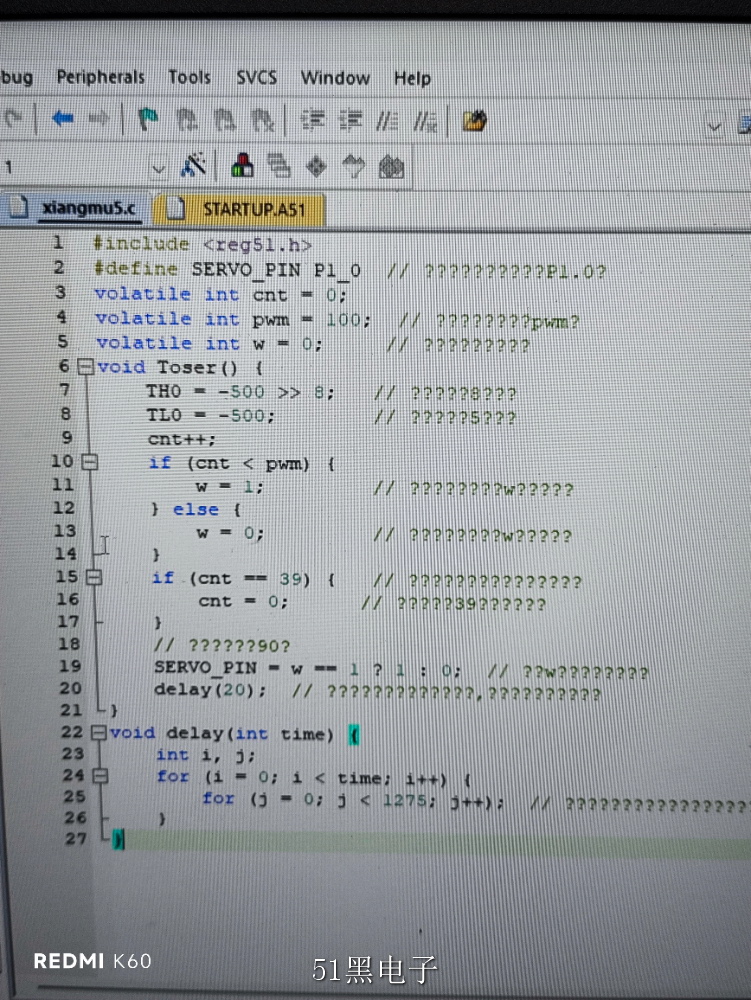

提示有错 单片机代码是使舵机旋转90度的,不知道这么改
ID:1095416 发表于 2023-10-8 19:40 来自触屏版 | 只看该作者 |只看大图 回帖奖励 |倒序浏览 |阅读模式
代码是使舵机旋转90度的,不知道这么改。来大佬解惑。
ID:883242 发表于 2023-10-8 21:50 | 只看该作者
第二行第二个下划线改成^
ID:161164 发表于 2023-10-8 22:25 | 只看该作者
把第2行改为
sbit SERVO_PIN = P1^0;
ID:1095416 发表于 2023-10-9 11:25 来自触屏版 | 只看该作者
Hephaestus 发表于 2023-10-8 21:50
第二行第二个下划线改成^
谢谢了
ID:1095416 发表于 2023-10-9 11:26 来自触屏版 | 只看该作者
lkc8210 发表于 2023-10-8 22:25
把第2行改为
