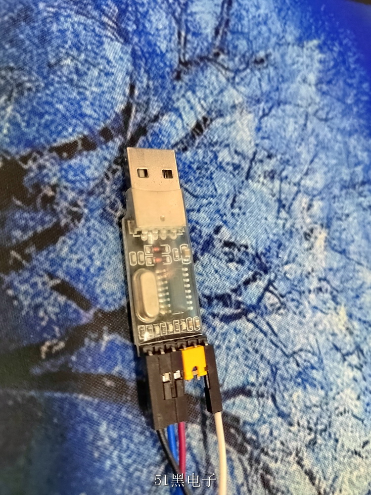

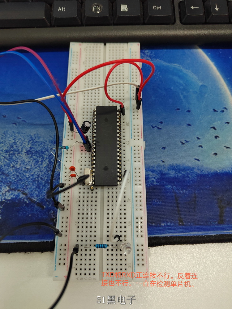

自己DIY个51单片机最小系统,晶振12MHz,上电复位,电源5V,可是植入程序时,系统显示一直在检测,根本检测不到单片机。单片机电源没问题,可以点亮LED灯。

RXD与TXD短接,然后串口助手发送字节。

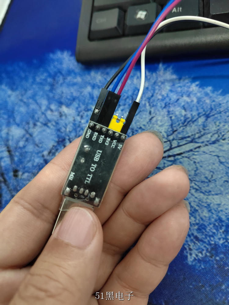

3.3V和VCC不用短接吧?

STC单片机需要重新上电才能下载的,步骤有没对?
ID:195496 发表于 2023-10-11 07:44 | 只看该作者
这个老问题了,单片机要断电,等上几秒,然后点下载,再上电,切记,点下载后,再上电,显示正在检测时,上电。
ID:585749 发表于 2023-10-11 08:37 | 只看该作者
zlj20181110 发表于 2023-10-10 20:02
3.3V和VCC不用短接吧?
不影响使用的

已经试过,串口助手可以接受信息,但是连接到单片机,就不行了,是不是面包板可能接触不良呢?

接触问题用万用表一测便知,估计可能性也不大。

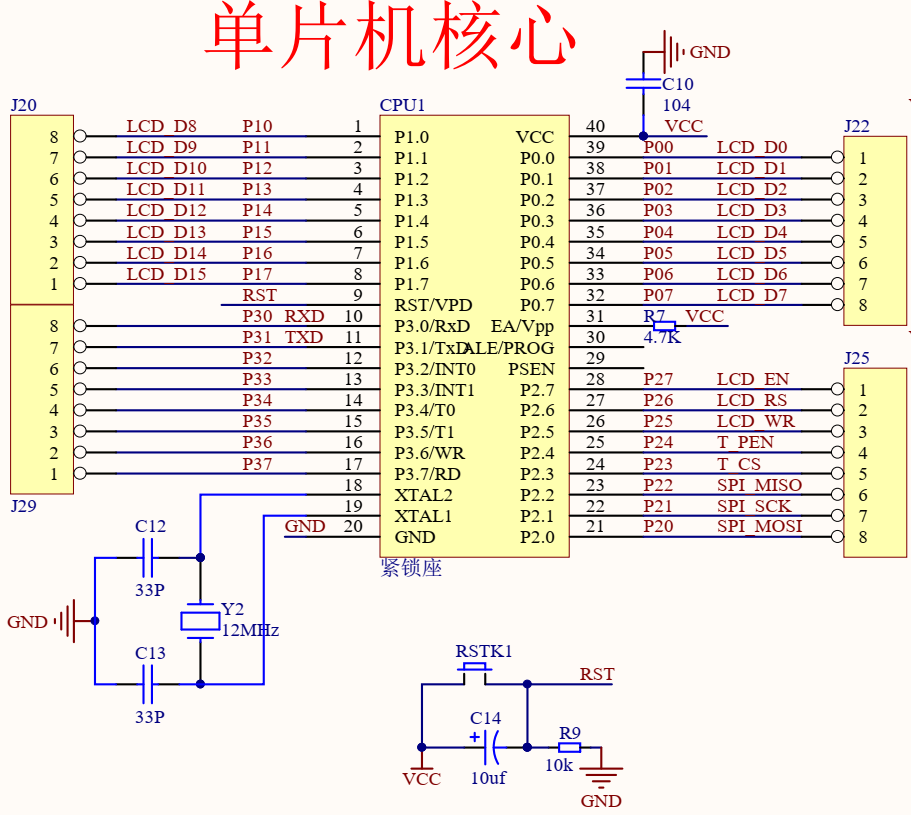

不知您图中的复位电容和电阻具体参数是多少,建议取10u和10k为宜,我看图中复位电阻好像是1k,如果这样的话肯定不行,复位高电平拉不上去的。

普中下载是用他自己的软件,你用了吗?怎么接的线?

还像还缺了EA脚

EA上VCC或者不接,默认送单片机内部开始执行程序

已经解决谢谢
