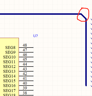

AD如何只删除总线中的一段。
ID:1072177 发表于 2023-10-14 11:57 | 只看该作者
对要删除的双击左键,显示红色后,再按DEL键。
ID:69038 发表于 2023-10-14 16:40 | 只看该作者
你不会不知道有个叫“割线”的功能吧?原理图是E、W,板图是E、K。
