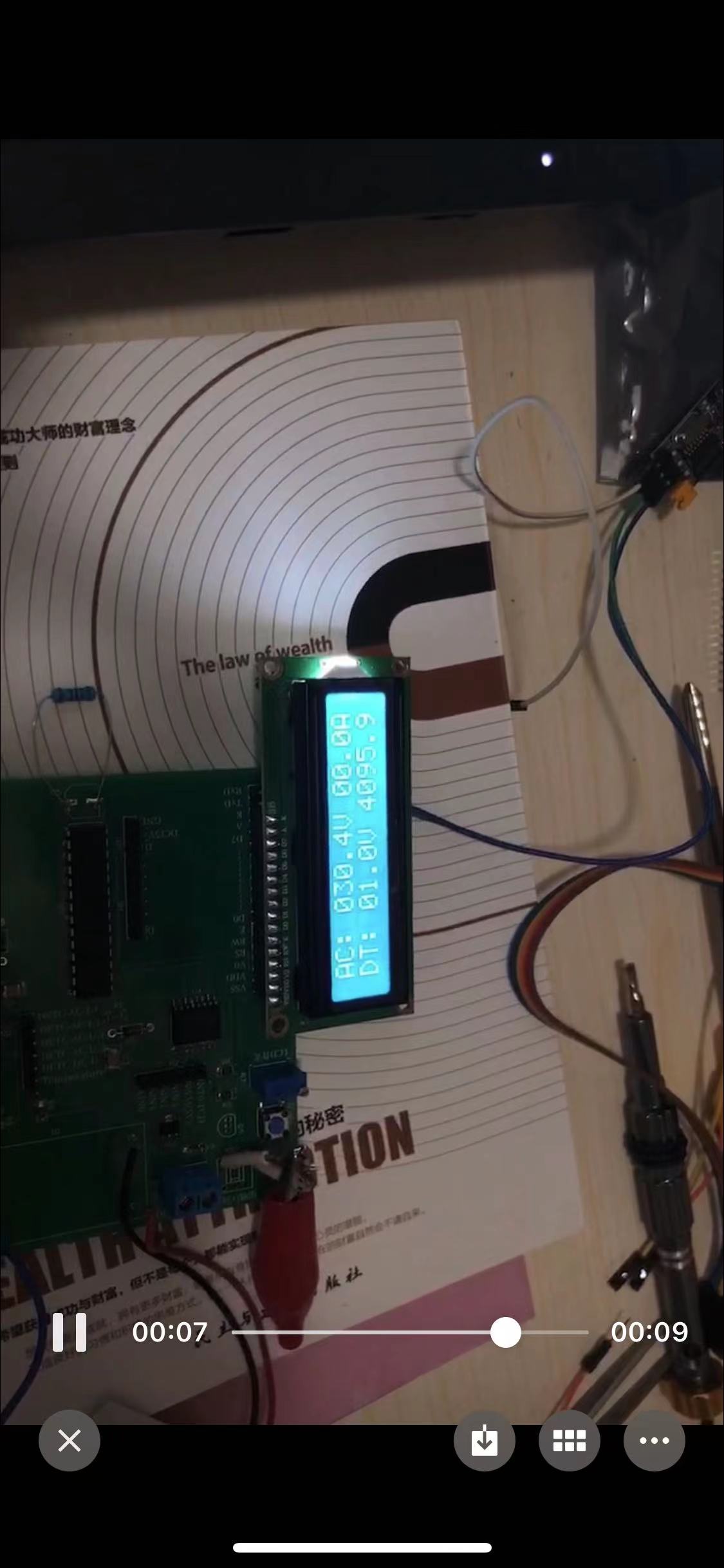

STC15408AS单片机,外接LCD1602显示屏,程序是定期循环输出信息,正常情况下已经测试通过,即:屏幕会过段时间刷新一次,肉眼能识别。
但遇到一个问题:
就是USB转串口工具烧录后,如果仍然连接着电脑,那么屏幕是会定期刷新的,这是正常预期。
但是,拔掉USB转串口工具,就不会正常啦(屏幕不再刷新,而是固定在拔掉USB转串口工具当时的状态)。通过排查,发现是USB转串口上GND的问题。如果GND这条线接单片机--->USB转串口工具--->接电脑USB,那么就会显示正常(定时刷新屏幕),如果拔掉这个GND线,就不会再刷新。
断开USB转串口屏幕不再刷新
断开USB转串口屏幕不再刷新
接上USB转串口屏幕会刷新
接上USB转串口屏幕会刷新

电源供电没问题的,万用表测试了,5V供给单片机妥妥的。  后来把实物板的零件一点点拆了,排查,最后查到是单片机自身的问题。当时STC-ISP烧录程序时, 发现给单片机的5V电压并联一个电容,放电不彻底,无法烧录。当时脑子烧了,短接了一下电容(当时带直流电短接的),单片机烧了。 但是没烧彻底,还能处理一些逻辑,应该是与GND接口相关的部分出问题了。后来,换了一个新的单片机好了。
