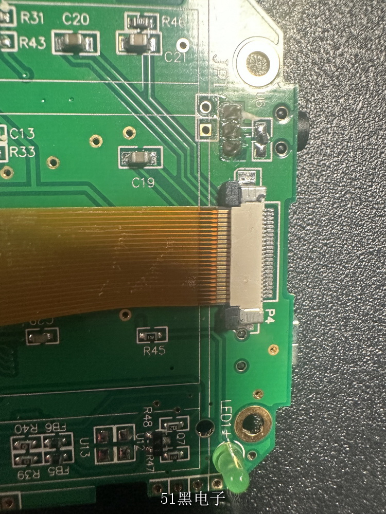

今天拆了个老式设别,
现在看见屏幕就想拆开看看
22pin 0.5的针脚

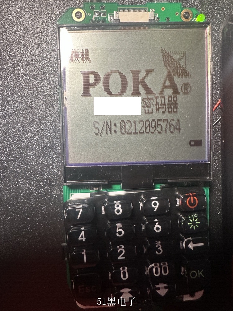

跑了一下板,是并口驱动,由于屏上没有任何型号或参数
用UC1701X驱动,能点亮,但是,重点来了
我用的51驱动的,为啥对比度特别低,
对比度命令已经设置到最高了,
不是屏的问题,接到原来的自己的板子上,对比度就没有问题
而且,UC1701的旋转命令对这个屏幕没用,我这显示的这个正是个上下翻着的,
所以请问一下,有没有可能这块屏的主控不是1701,而是其他的?只是部分命令相同让我碰巧了?
ID:1010435 发表于 2023-10-15 09:32 | 只看该作者
经过一晚上努力,这货主控是UC1604c,部分命令和UC1701一样。
