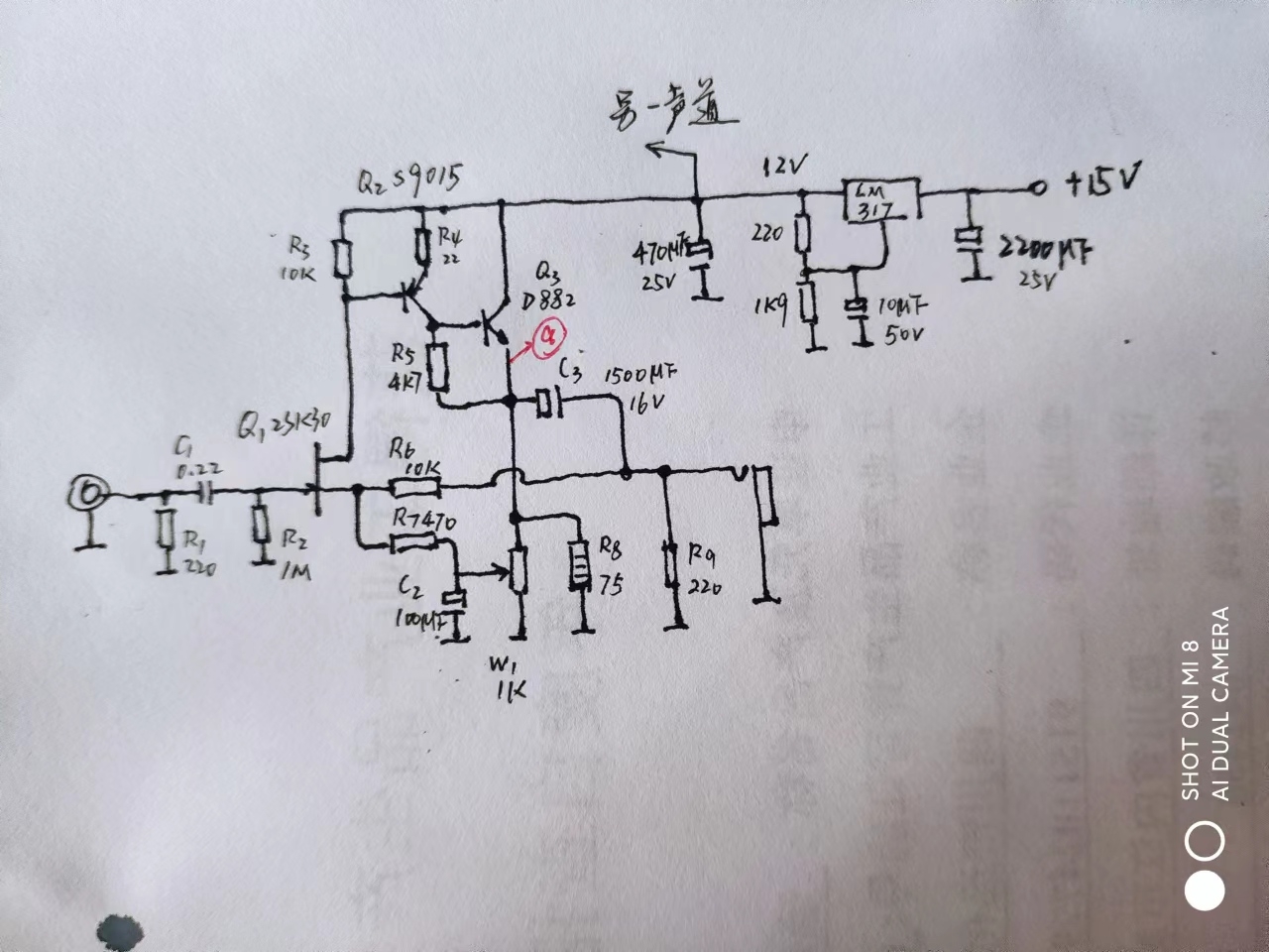

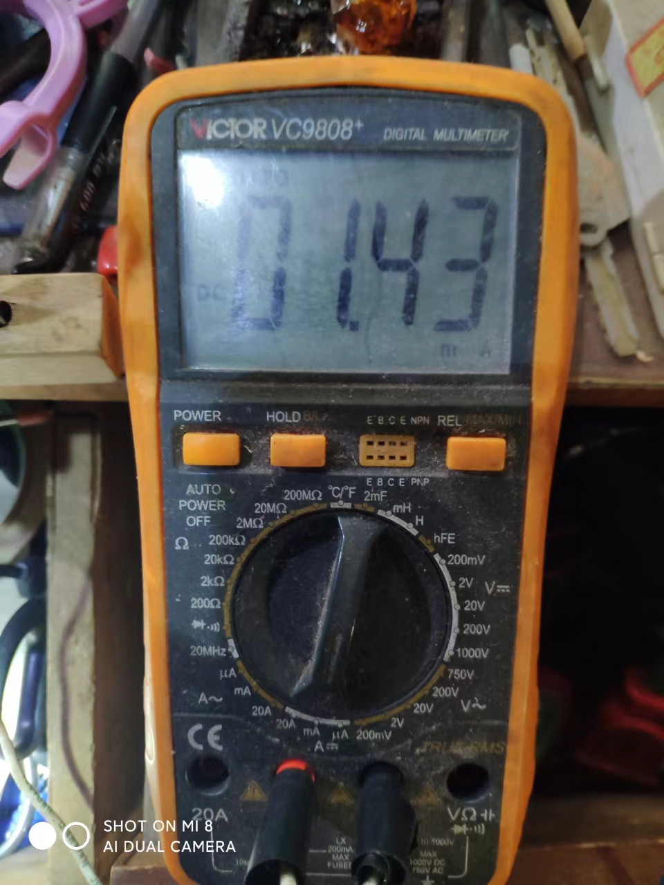

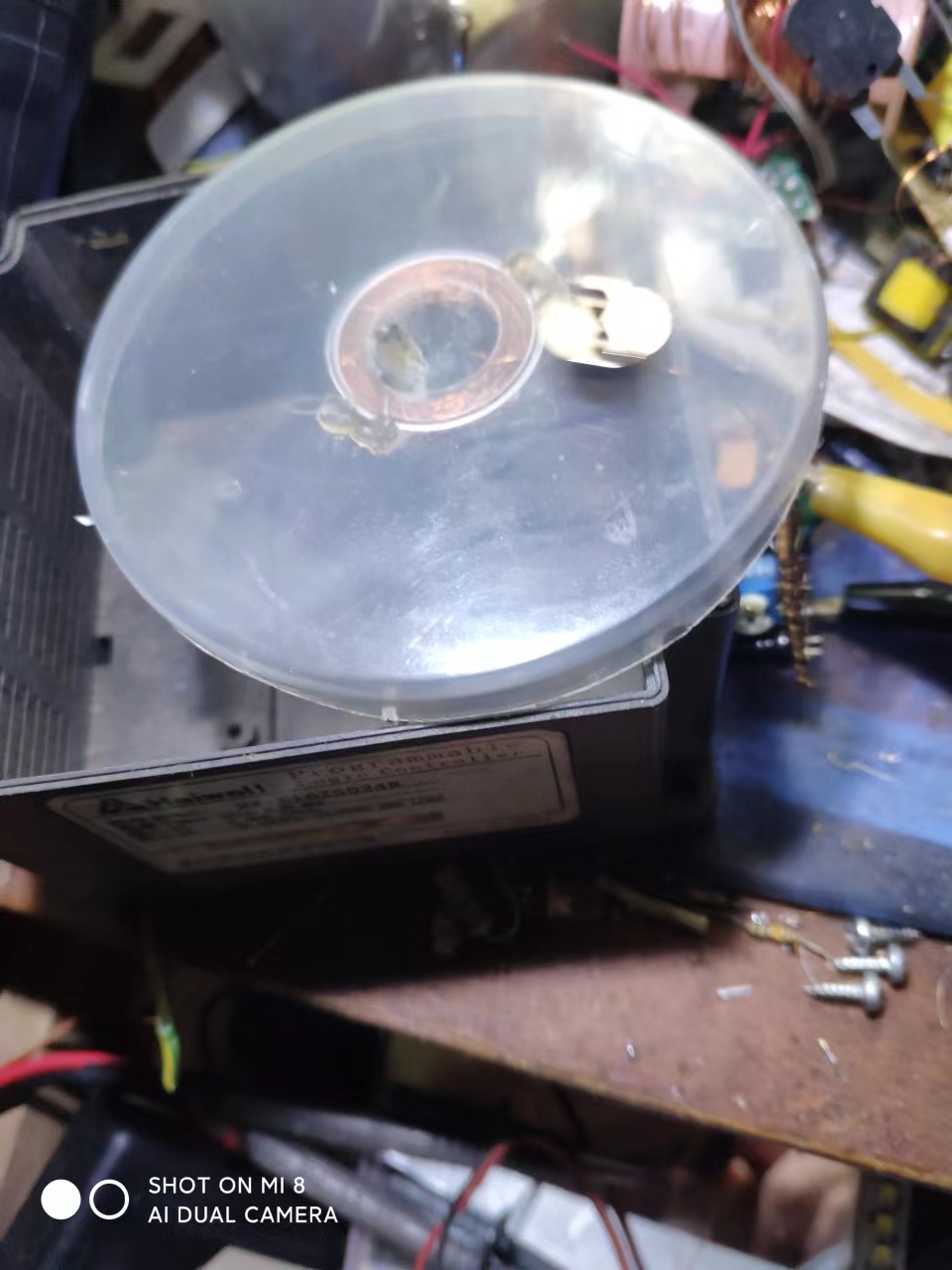

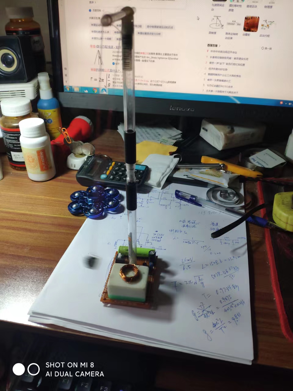

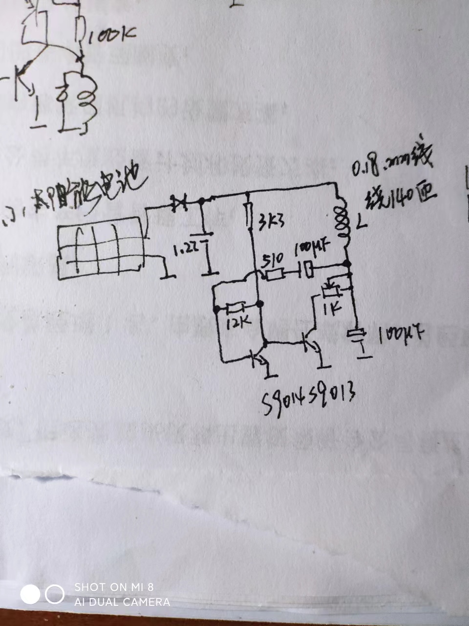

用一节镍镉电池(废剃须刀)加废计算器太阳能电池为能源,制作一个无需看管的电磁摆。
电路图中少画了,在电池两端并有一1000uF的电容。线圈用0.18mm线,在18mm上绕了140圈,多点少点问题不大。
试验中电流在1.4-2.8mA之间变动。
电路原理图
电路原理图
线圈及试验中
线圈及试验中
1.2v时的电流1.4-2.8mA
1.2v时的电流1.4-2.8mA
试验前
试验前

ID:1041854 发表于 2023-10-17 22:35 | 只看该作者
唉!第一张电路图发错了!那是耳机放大电路图。粗心了。主要是帮朋友制作设计的,放在窗台上不管它,它能自己工作。

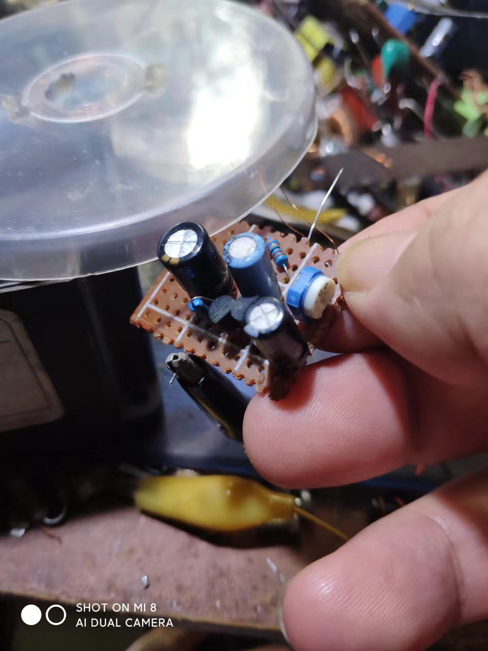

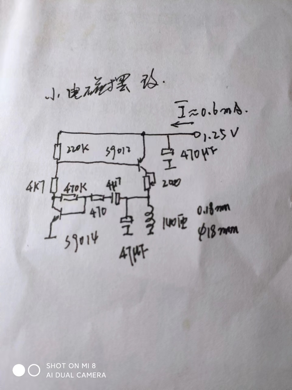

ID:1041854 发表于 2023-10-31 09:11 | 只看该作者
朋友运行几天,发现把电位器调小点推力是上去了,但电流上升到2.2mA;再有太阳能电池供电跟不上。重新设计了一款。电流大约在0.6mA左右,推力明显加大。还有改进的地方。

ID:1041854 发表于 2023-11-28 11:15 | 只看该作者
制作个简易单摆;摆长=23.6cm;质量=6.4g;用此单摆测试了本地的重力加速度g。单摆50次用时48.67秒,根据单摆周期公式(打不上),算出g=9.833m/s2。

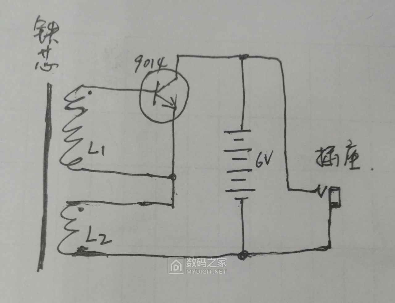

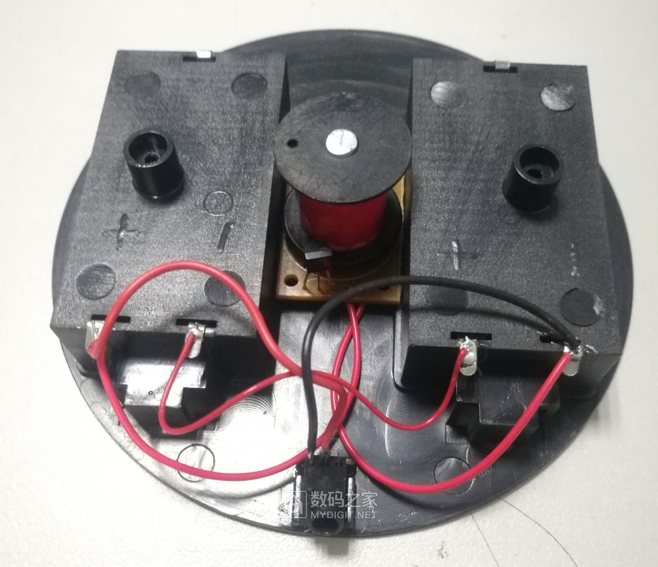

ID:1065721 发表于 2024-12-9 09:57 | 只看该作者
成品得刷布器,也是个单摆,线圈有抽头,一个三极管,结构很简单。用了两年啦。
ID:1065721 发表于 2024-12-9 10:05 | 只看该作者
转: 当秋千的下方的磁铁摆动经过这个铁芯时,L1线圈产生感应电动势,使三极管9014导通,L2有电流流过,正反馈,使L1电位升高,加速三极管导通,铁芯磁场加强,排斥上方秋千磁铁,使摆动幅度提高。当磁铁摆动到高点时,L1放电使三极管基极电压下降,9014截止。秋千磁铁降落时又重复以上步骤。

ID:1041854 发表于 2024-12-15 13:48 | 只看该作者
LHZ6974 发表于 2024-12-9 10:05
转:当秋千的下方的磁铁摆动经过这个铁芯时,L1线圈产生感应电动势,使三极管9014导通,L2有电流流过,正反 ...
    不错!估计效率比我的高一些。只是觉得DIY起来难度更大些。简单计算一下:L1的感应电压必须达到0.6V左右,设感应线圈直径为10mm,单摆长为250mm,g为9.8,磁铁为N35,B为12mT,算出L1圈数大于793匝,考虑余量(磁铁与线圈的距离,磁铁磁性下降等)至少要1500匝以上吧。
