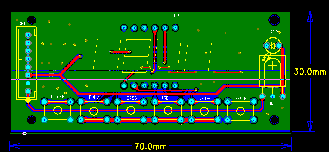

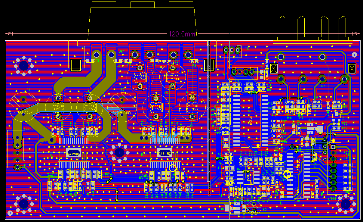

闲来无事,做了一块200*2.1声道功放板
贡献出来学习
PADS画的原理图和PCB图如下:(51hei附件中可下载工程文件)
