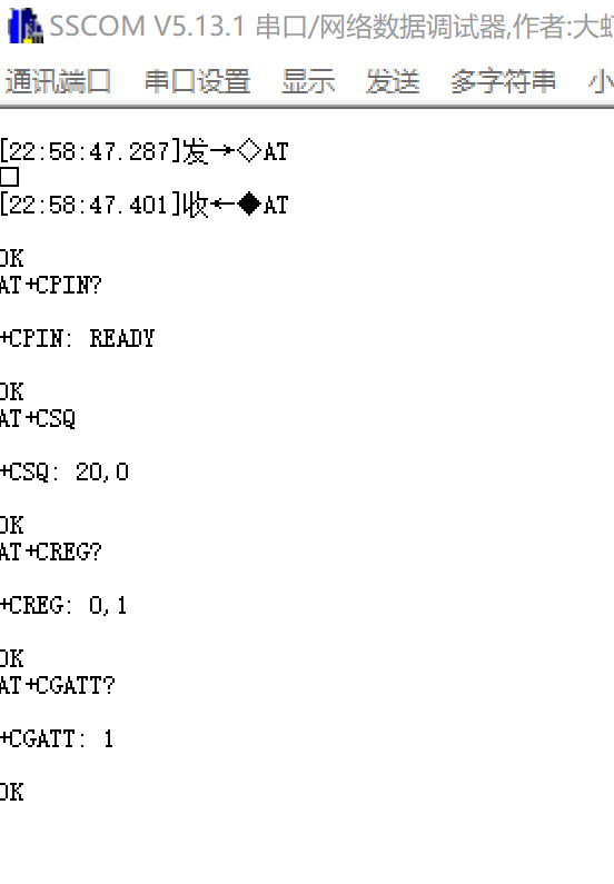

前面网络注册和入网指令都显示正常
发送短信和拨打电话指令就显示error,用了移动的4,5G都是这样

2G模块现在还能上线吗?不是都停掉了吗
ID:190832 发表于 2023-10-20 12:53 | 只看该作者
cnos 发表于 2023-10-20 08:44
2G模块现在还能上线吗?不是都停掉了吗
正解,2G早停了,换个4G模组吧
ID:105039 发表于 2023-10-20 13:42 | 只看该作者
移远有体积较小的经济型4G模组
