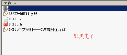

下载: DHT11.zip (2 MB, 下载次数: 0)
