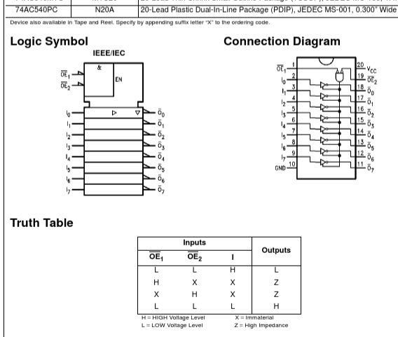

各位好兄弟,最近做个小玩意,需要用到74540芯片(原理图及真值表上图),但是发现手头并没有这个芯片,查看电路图和芯片真值表,其中OE1和OE2接负极,仔细思索真值表,这不就是个非门嘛,果断用7404换上,结果并不起作用,反复检查接线,确定没有接错,但是就是不好使,想问问大家哪里出了问题?

OE两个接低电平,输入反向后输出。

ID:57657 发表于 2023-10-23 08:49 | 只看该作者
74540有8路非门,7404只有6路,其余2路你接到哪里? 具体将原理图发出来。

ID:883242 发表于 2023-10-23 14:34 | 只看该作者
240是最常见的反向缓冲器,有使能端,而且输出电流比反相器要大得多,540跟240功能一样,只是把240乱七八糟的引脚排列规整了一下,两个片子都是最常见的,不需要替换。

ID:883242 发表于 2023-10-23 21:20 | 只看该作者
没有原图纸无法判断04的驱动能力是否够用,对于74LS系列,非缓冲器输出能力一般是4mA,240、540这样的buffer驱动能力是20mA。
ID:891089 发表于 2023-10-24 08:33 来自触屏版 | 只看该作者
Hephaestus 发表于 2023-10-23 21:20
没有原图纸无法判断04的驱动能力是否够用,对于74LS系列,非缓冲器输出能力一般是4mA,240、540这样的buf ...
你是对的,确实是推不动
