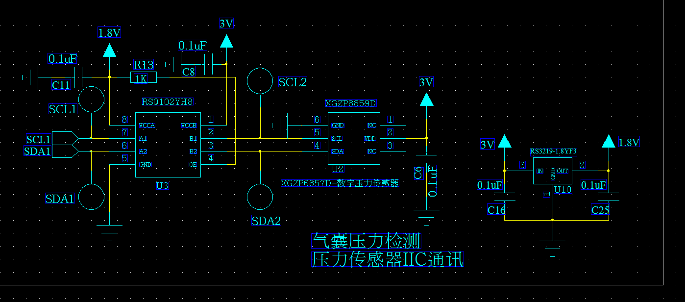

像这种数字式输出的压力传感器,是不是可以免校准?如果不能,要怎么校准?
ID:883242 发表于 2023-10-23 18:21 | 只看该作者
当然要校准,用标准压力计对比数字输出,做出误差表格,最小二乘法拟合标定曲线。
ID:94031 发表于 2023-10-23 18:25 | 只看该作者
数字式输出的压力传感器同样要校准,到计量机构去校准,校准补偿数据放在应用软件里。
ID:668004 发表于 2023-10-25 18:42 | 只看该作者
标准压力计买哪种呢?具体怎么连接呢  上个示意图哈
必须去计量机构才能做校准吗
