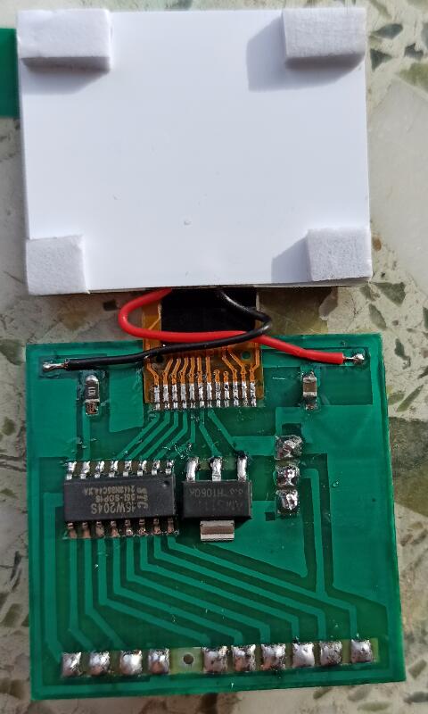

C51接5v供电,ST7565R_`2864液晶接3v供电,两个电源分开,单片机输出的高电平控制液晶没问题把

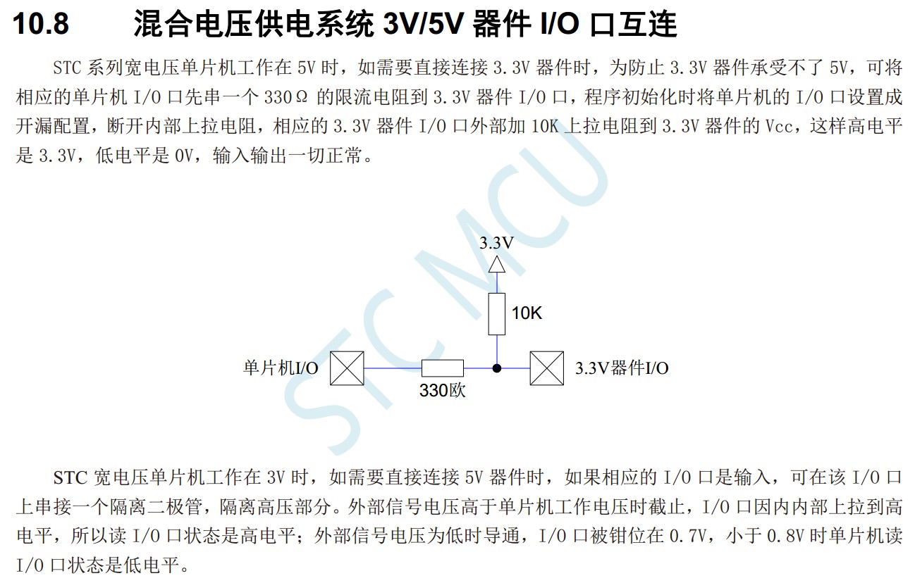

ID:155507 发表于 2023-10-25 16:24 | 只看该作者
那就将 STC MCU 的I/O设置成开漏,外部加 10K 上拉电阻接 3.3V 模块
ID:1097455 发表于 2023-10-27 10:17 | 只看该作者
有问题,系统要求不高单片机与ST7565R_`2864液晶之间串电阻,要求高的话用电平转换电路
