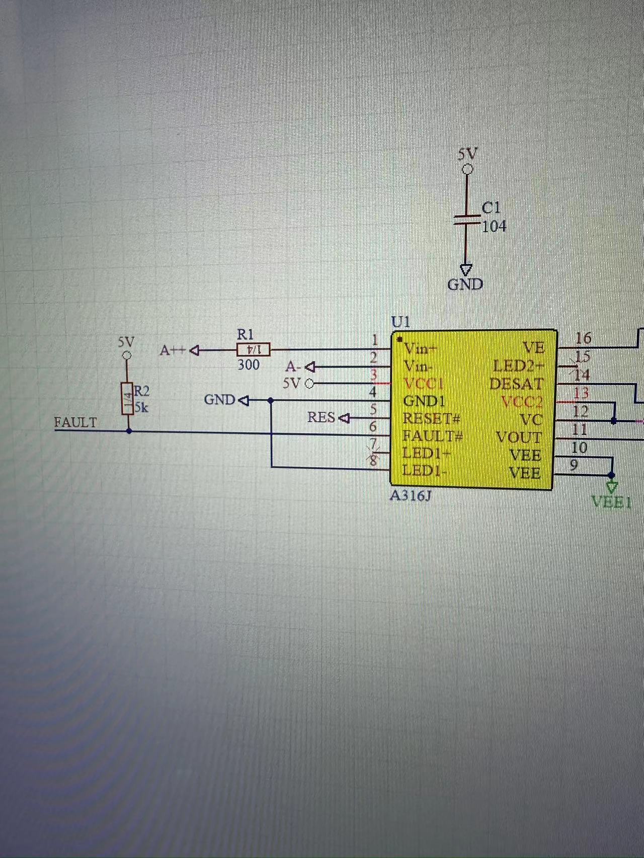

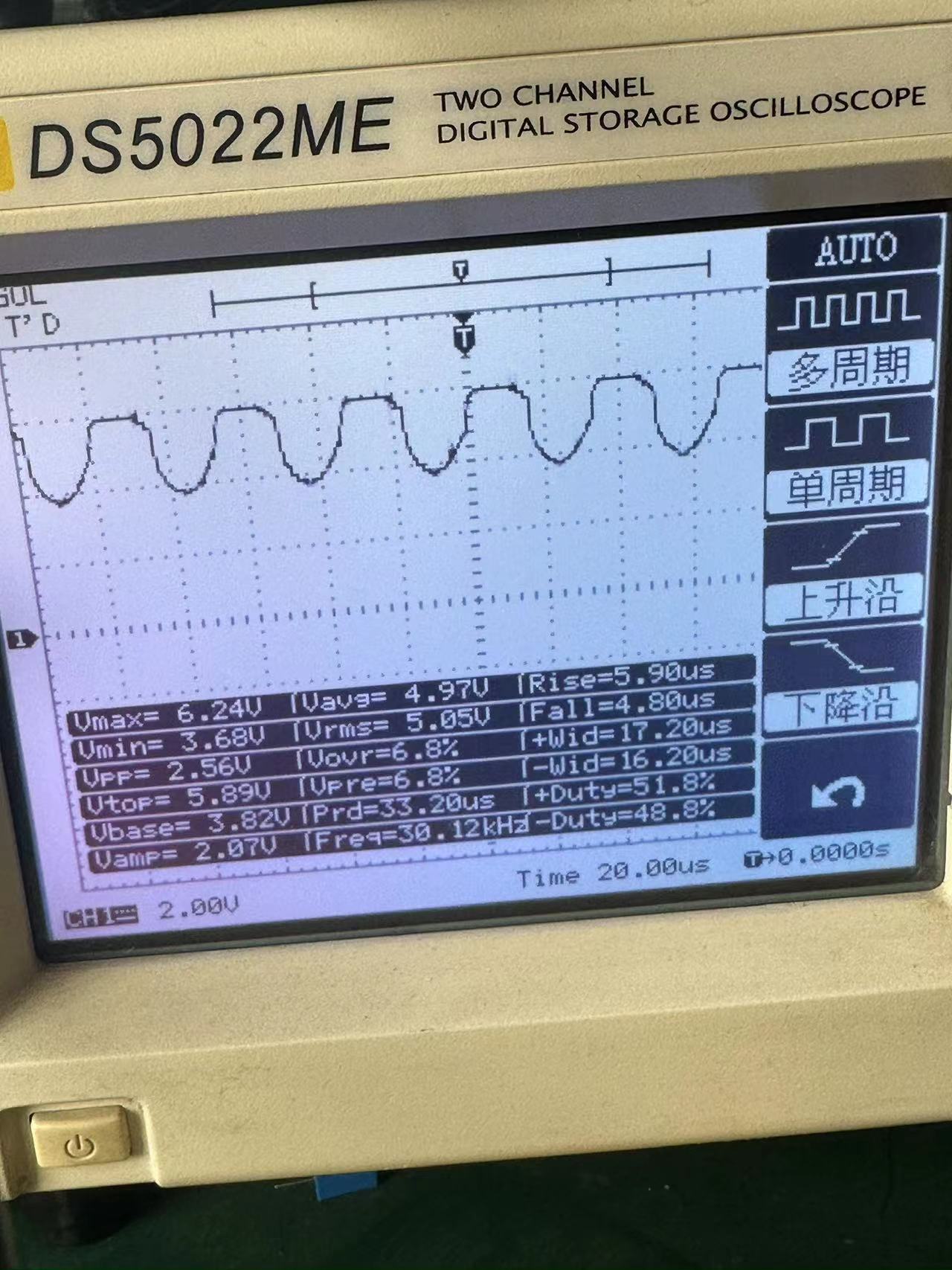

事情是这样的,我在外部就是通过主板给的固定的他激信号13K,没有加外部信号源就是信号发生器的时候,可以正常检测IGBT的CE是否正常,就是我外置个信号发生器输入正弦波30K左右,A316J的故障引脚 的波形就出现啦直流上叠加啦30K正弦波,就算CE出现故障也无法关断啦,好像跟锁定啦一样,这是怎么回事啊大神们》?故障端一直是高电平不会关断啦!
故障信号输出电路
故障信号输出电路
A316的输出电路
A316的输出电路
外置信号源,故障引脚输出端变成这样啦,外部有故障无法变为低电平啦
ID:929847 发表于 2023-10-25 10:46 | 只看该作者
当我用信号发生器做信号源的时候,把CE断开,故障引脚一直是这种叠加的高电平,不会变为低电平啦,这个是怎么回事啊。
