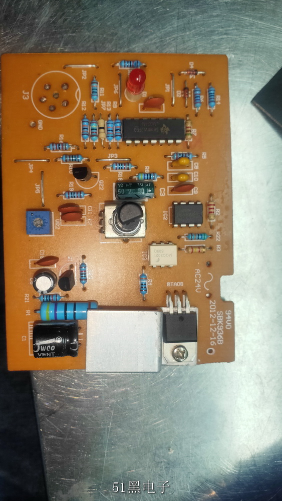

SBK936B焊台改直流21V锂电池供电
有大神知道怎么改吗,我看了别的博主改的不是一个型号的板,有点懵。请大神们指点指点

ID:883242 发表于 2023-10-26 18:42 | 只看该作者
改不了,正常的936用的是24VDC,MOSFET调PWM占空比控制发热量,这种可以用21V锂电池供电。
你这板子明显是用可控硅调导通角来控温的,别想什么锂电池了。
