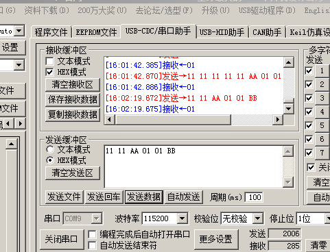

发送一帧数据,帧头之前有错误的字节,也能正常接收处理,怎么解决。

ID:883242 发表于 2023-10-26 17:26 | 只看该作者
能正常说明你写的对,异常了到论坛上来问,正常了也要问,这脑回路无法理解。
ID:744809 发表于 2023-10-27 08:50 | 只看该作者
他的意思是,帧头有错误,就要把这帧数据舍弃吧,但是现在的代码没有实现舍弃这个功能
ID:709761 发表于 2023-10-27 13:13 | 只看该作者
找到原因了,定时器中断没使能
