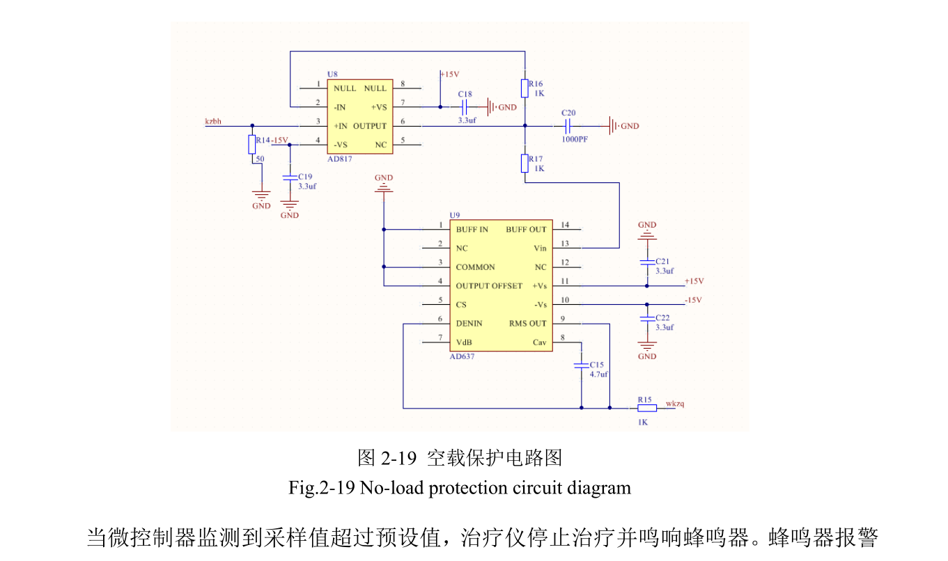

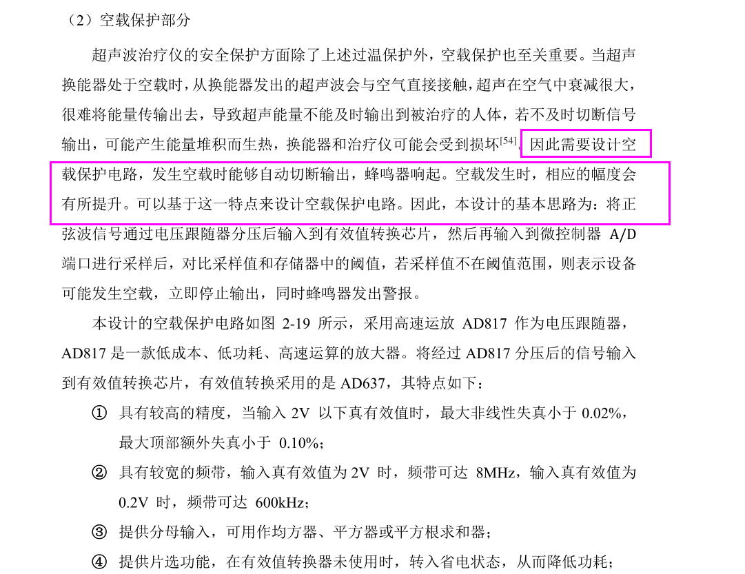

1.空载保护电路图的原理
2.电极片接触感知电路的原理
3.两个电路都是针对负载的检测,原理上有哪些异同点

就是个整流电路,输入交流信号幅值达到一定程度就输出有效信号。

第一个呢
ID:668004 发表于 2023-11-22 18:44 | 只看该作者
这个接触感知电路  谁知道工作原理的
