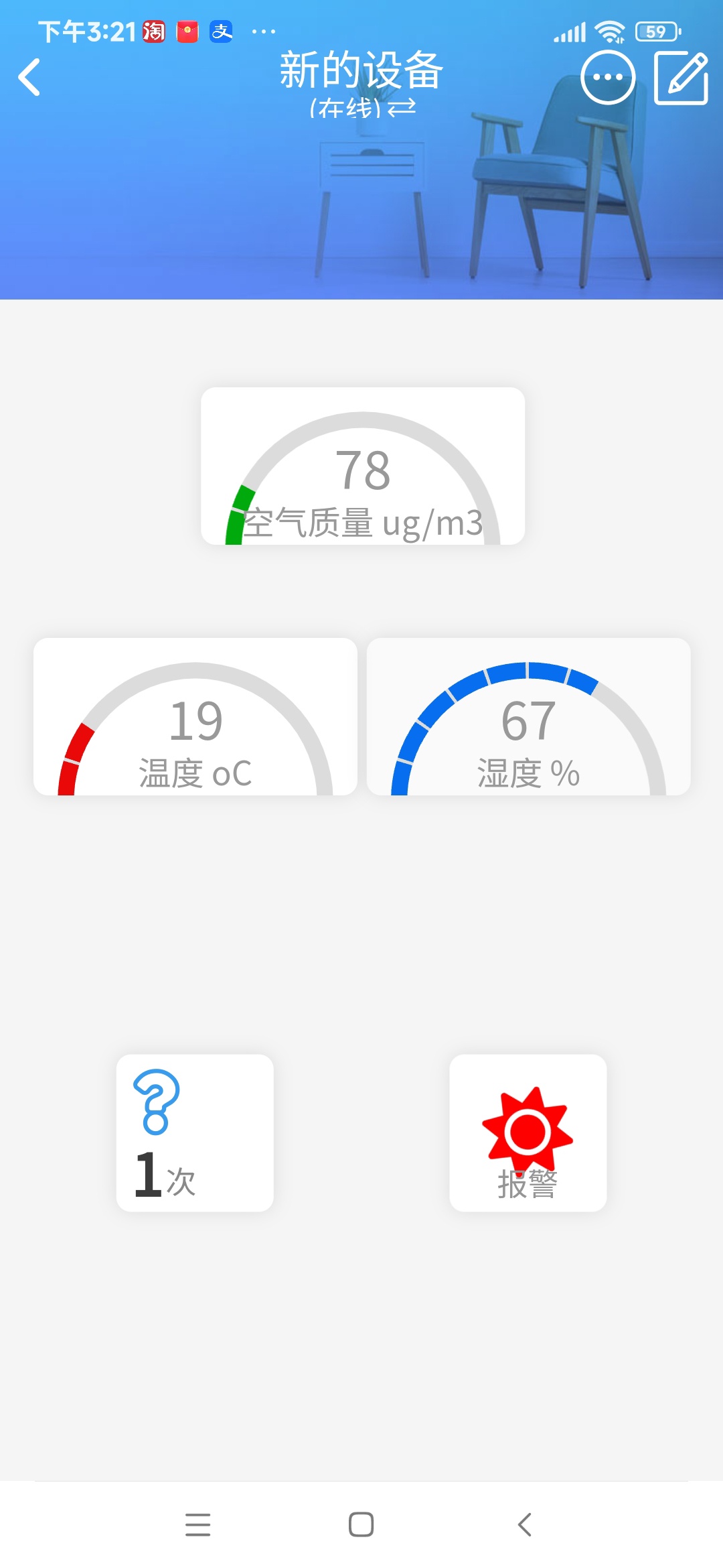

最近在某宝购买了一款新型NODEMCU开发板,上面集成了一块0.96寸OLED显示屏,非常经济实用。我以它为核心,外接DCWL-0516微波雷达人体感应模块,DHT11温湿度传感器,夏普GP2Y1051AU传感器,试制了用于家用空气质量检测,温湿度显示,移动侦测报警。当室内温度达到到50度且空气质量超过500时,报警器就会给手机发出火警"fire alarm"通知信息.移动侦测报警靠DCWL-0516在其5米范围内被移动物体触发后即刻向手机发出向移动警"move alarm"通知信息.在手机点灯Blinker app界面上的开关按键可开关移动侦测报警功能.如果家中有人可以关闭它,外出时就可打开移动侦测报警功能. 报警时不仅可得到通知而且APP上按键的图标也会由绿色的和平鸽变为红色的太阳以示警告.同时右边还有报警次数记录(关闭按键可清零).另外若再增加MQ2可燃气体传感器还可给手机发出燃气报警"gas alarm"通知信息.如若有人需求再将程序上传。
