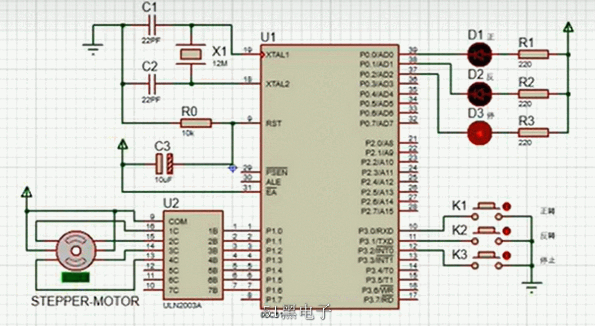

花了一点时间写的,只有55行代码,大约1KB(实际上是846B),可以实现正反转,停止功能,带有指示灯。

ID:314651 发表于 2023-11-24 11:34 | 只看该作者
为什么没有P0引脚的定义,但是仿真接了?
ID:1091661 发表于 2023-11-24 19:05 | 只看该作者
接的是P1

ID:97678 发表于 2024-11-11 18:19 | 只看该作者
三个按键都不起作用。
K1,K2,键,可以启动电机,K3,不能停止电机。怎么修改程序,才能停止电机?
ID:161164 发表于 2024-11-13 16:10 | 只看该作者
jovew 发表于 2024-11-11 18:19
三个按键都不起作用。
break;改return;
