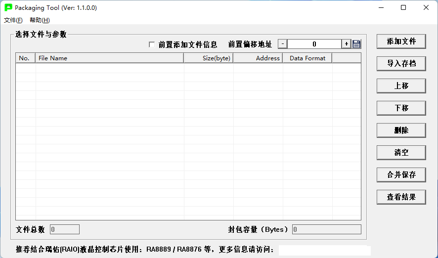

软件功能介绍:
该软件可进行多个二进制文件的合并,可以自由添加文件、删除、调整文件排列顺序,并且可以在前面插入偏移地址,满足各种FLASH烧录需求。
用户还可以选择是否将合并的文件地址和大小写入前置偏移地址,地址和大小各占4Bytes,写入的数据格式为LSB->MSB,用户可方便读取索引使用。
下面举例单片机如何读取jpg图片出来显示,打包好的bin档已烧录到RA8889下挂的FLASH芯片,单片机直接访问读取文件的地址和大小信息:

保存文件后除了会生成一份.bin文件之外,同时还会生成一份.h文件,方便用户查阅与调用,并且用户可以再次导入该文件的列表,省去频繁导入与调整文件顺序的麻烦。
该软件若与瑞佑的RA8889结合使用,可以用来打包jpg、avi等图资,由于此类文件大小不一,MCU若没有做FAT文件系统就只能做成固定调用,不好单独对图资变更了,除非MCU固件也一起变更。而使用该软件就可以在打包文件的同时将文件信息一同保存,MCU按固定地址去读取而不必在意文件的大小了,只需要更新图资即可。

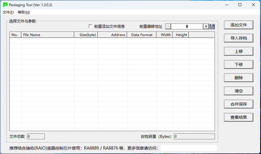

重要改版:
1.新增可对任何一个文件进行地址偏移设定,满足MCU的IAP Boot Loader Code和Application Code合并时需要固定偏移功能(比如0x00001000);
2.调整输出的.h格式,导出同时构建枚举函数,MCU可直接引用该头文件进行索引,该文件与Image Tool导出来的.h格式一致,可兼容;另外增加图片的宽度和高度信息,可搭配瑞佑的RA8889使用。
PackagingTool_1.3.0.2.zip
58.81 KB, 下载次数: 3, 下载积分: 黑币 -5
