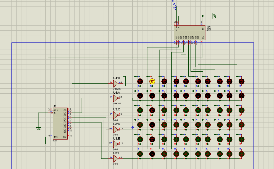

那里错了,LED就是不能点亮第二排

ID:180919 发表于 2023-11-6 23:10 | 只看该作者
看到只有一个亮是对的。陈列要用循环扫描才行
ID:88256 发表于 2023-11-7 01:24 | 只看该作者
这种仿真都有电平指示的,看看该亮第二排LED的时候,U1的Q1脚是否为高电平?
ID:94031 发表于 2023-11-7 06:30 | 只看该作者
led应该串电阻。

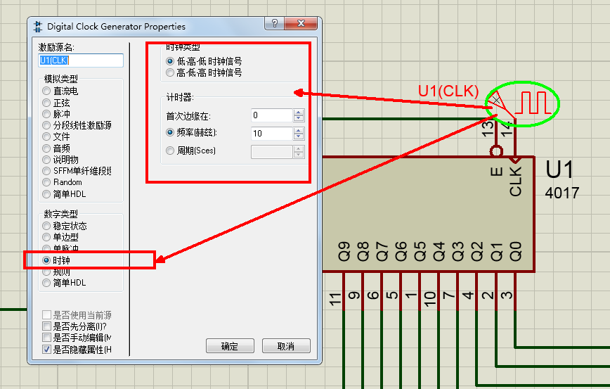

ID:68189 发表于 2023-11-7 09:04 | 只看该作者
按下图设置一下时钟源。。。。。。
ID:69038 发表于 2023-11-7 09:16 | 只看该作者
U4:A的输出电平是灰色的说明此脚电平不定或引脚开路了。
我这边按你的图画了一个正常
ID:88256 发表于 2023-11-7 09:41 | 只看该作者
我这边按你的图画了一个正常
没有上拉电阻,灰色显示正常,就是不知道楼主为什么驱动要用两种型号的IC,LED接法也怪得很
ID:69038 发表于 2023-11-7 09:47 | 只看该作者
如果我猜的没错,楼主是想要做一个60灯转盘~~一秒移一位的效果,用2个4017是可以的。组成10*6的矩阵,第一个4017做行扫,第二个4017做列扫。。。电路简单成本低,还不用单片机什么的。
ID:88256 发表于 2023-11-7 10:16 | 只看该作者
zhuls 发表于 2023-11-7 09:47
如果我猜的没错,楼主是想要做一个60灯转盘~~一秒移一位的效果,用2个4017是可以的。组成10*6的矩阵,第 ...
你看看底下4排LED的方向,真搞不懂为什么要这么接,驱动IC也用两种型号
ID:69038 发表于 2023-11-7 10:33 | 只看该作者
是不是画错了呐没细看
ID:1042173 发表于 2023-11-7 23:28 | 只看该作者
对,,,就是个60秒转盘。
ID:1042173 发表于 2023-11-7 23:30 | 只看该作者
我这边按你的图画了一个正常
我用其它仿真软件画同样的电路图,也正常,难道是我在这个Proteus没画正确?
ID:1042173 发表于 2023-11-7 23:32 | 只看该作者
LED方向一至,仿真时就变了,可能是我电路出问题。

ID:195496 发表于 2023-11-8 08:09 | 只看该作者
应该是原理图画错了

ID:69038 发表于 2023-11-8 09:01 | 只看该作者
是你的图画出问题来了:
4017_60LED.rar (17.61 KB, 下载次数: 2)

ID:272612 发表于 2023-11-8 10:08 | 只看该作者
第二排的hc05输出的是高阻态,也就是灰色的,所以没法点亮是正常的。查下这个芯片处的连接吧

ID:88256 发表于 2023-11-8 10:16 | 只看该作者
OC门开路输出,没有上拉电阻肯定是灰色的,应该是不会影响电路正常工作的,等轮到第二排点亮的时候就拉低了

ID:69038 发表于 2023-11-8 10:27 | 只看该作者
hhdsdy 发表于 2023-11-8 10:16
OC门开路输出,没有上拉电阻肯定是灰色的,应该是不会影响电路正常工作的,等轮到第二排点亮的时候就拉低 ...
在这里OC不OC没多大关系。可能是画图时那里出错了。
你细看原图,所有反着接的LED都微亮了。

ID:88256 发表于 2023-11-8 11:32 | 只看该作者
是啊,所以楼主要么慢慢自查,要么就把仿真文件发上来我们看看

ID:1090634 发表于 2023-11-9 16:04 | 只看该作者
U1的Q1脚输出高电平的时候,看看U4的2脚输出是不是低电平
