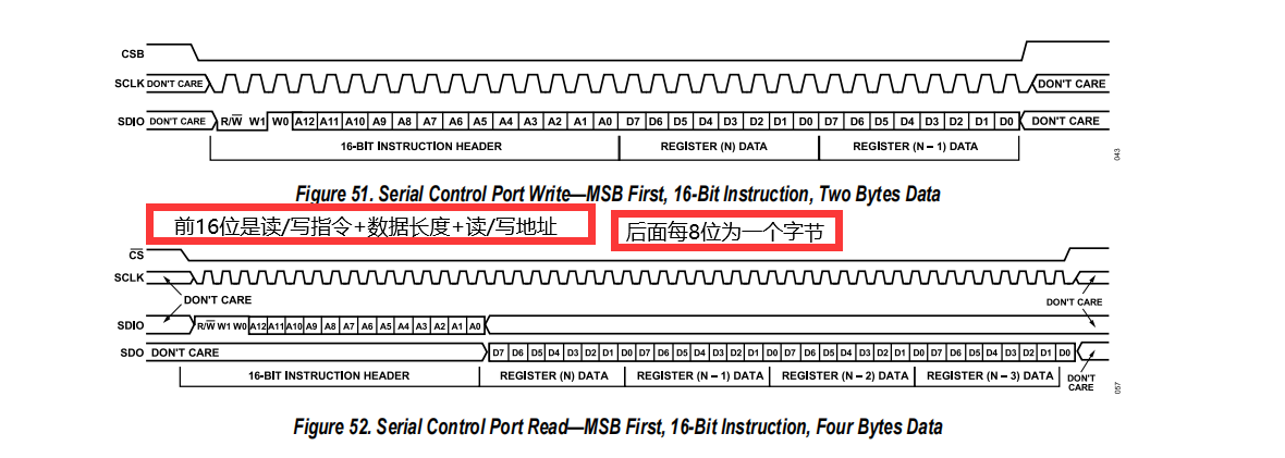

ad9912的时序图如图所示:

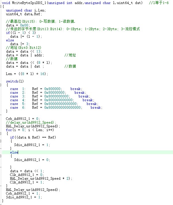

我编写的写函数如图:
读函数如图:
现在的问题是写不进数据也读不出来,希望各位大佬指教!!
ID:716656 发表于 2023-11-9 19:15 | 显示全部楼层
芯片供电正常吗?晶振工作正常吗?功能引脚的电阻电容上下拉对吗?有没有换一片试试或者还有板卡吗?
ID:94031 发表于 2023-11-9 19:27 | 显示全部楼层
用逻辑分析仪看时序。
