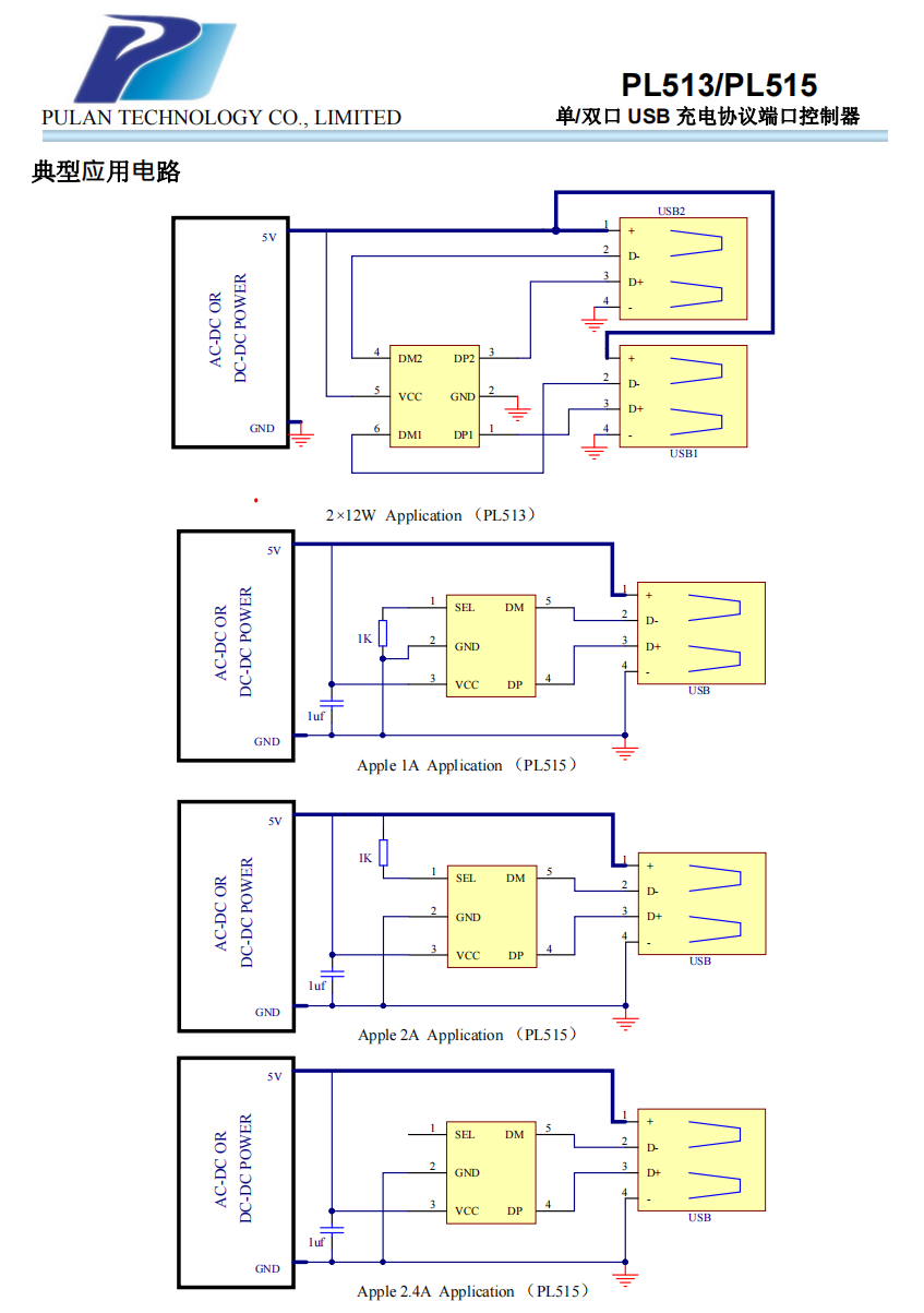

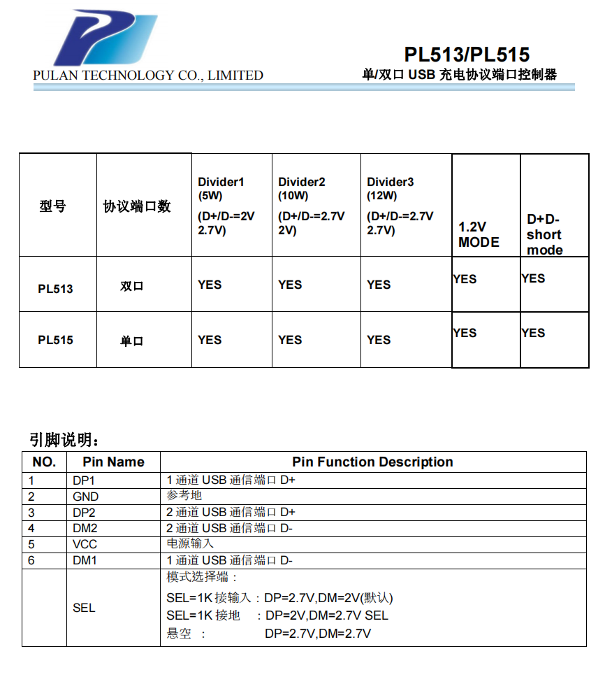

PL513/PL515 是一款 USB 专用充电端 口控制器。一个自动检测特性监控 USB 数据 线路电压,并且自动在数据线路上提供正确的 电气特 征,实现在下列专用充电系统配置中 为兼容器 件充电:
1. 分压器 DCP,被要求分别在 D+和 D-线路 上施加 2V 和 2.7V 电压,或者分别在 D+ 和 D-线路上施加 2.7V 和 2V 电压,或者分 别在 D+和 D-线路上施加 2.7V 和 2.7V 电 压(苹果);
2. BC1.2 DCP 被要求将 D+短接至 D-;
3. 中国电信标准 YD/T 1591_2009 短接模 式,被要求将 D+短接至 D-;
4. D+和 D-电压均为 1.2V(三星)。
