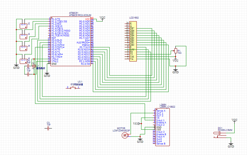

图中P0口需要接上拉电阻吗?帮忙检查还有啥错误,跪谢大佬,图片在附件。

P0口你又没用上,拉什么上拉?
ID:883242 发表于 2023-11-11 19:05 | 只看该作者
LCD除了第5脚都没连上。
ID:1095802 发表于 2023-11-11 19:46 | 只看该作者
P0口是开漏输出,如果要用要上拉电阻才是高电平
ID:1094811 发表于 2023-11-11 22:14 来自触屏版 | 只看该作者
一堆问题…晶振电容不接地,开关不串电阻到地LCD接了个啥根本看不到,背光也不接,拜托再自己先核对好再发
ID:1012735 发表于 2023-11-12 01:28 | 只看该作者
LCD模着放不好吗,C4C5值太大
ID:1099381 发表于 2023-11-12 04:27 | 只看该作者
你这个图不完整啊,得得到最终电路才能看要不要接上拉
ID:73992 发表于 2023-11-12 11:29 来自触屏版 | 只看该作者
EA引脚没接
ID:687418 发表于 2023-11-12 12:34 | 只看该作者
C4、C5容量太大,正常用30P,而且另一端要接地。还有L298接法也不对!
ID:584814 发表于 2023-11-15 08:37 | 只看该作者
问题成堆,建议先找个能用的图学一下再照着画一个,琢磨一下为什么那么画。
ID:829223 发表于 2023-11-15 13:52 | 只看该作者
找个51开发板电路图看看
