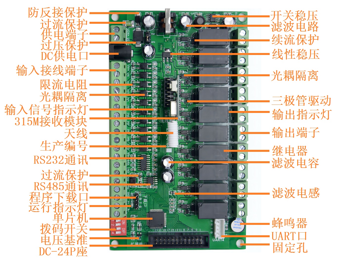

/*************  功能说明    **************
开关信号控制对应继电器输出点动方法3
使用 if....if....语句实现继电器输入控制输出(一对一 一对多)

if((IN1==0)&&(IN_bz1==0)){Delay10ms();if(IN1==0){OUT1=0;IN_bz1=1;}}// 如果IN1有信号输入和标志位IN_bz1等于0,等待10毫秒再次判断IN1是否有信号,如果有OUT1继电器吸合IN_bz1标志位置1
if((IN1==1)&&(IN_bz1==1)){Delay10ms();if(IN1==1){OUT1=1;IN_bz1=0;}}// 如果IN1无信号输入和标志位IN_bz1等于1,等待10毫秒再次判断IN1是否有信号,如果无OUT1继电器断开IN_bz1标志位置0
if((IN2==0)&&(IN_bz2==0)){Delay10ms();if(IN2==0){OUT2=0;IN_bz2=1;}}// 如果IN2有信号输入和标志位IN_bz2等于0,等待10毫秒再次判断IN2是否有信号,如果有OUT2继电器吸合IN_bz2标志位置1
if((IN2==1)&&(IN_bz2==1)){Delay10ms();if(IN2==1){OUT2=1;IN_bz2=0;}}// 如果IN2无信号输入和标志位IN_bz2等于1,等待10毫秒再次判断IN2是否有信号,如果无OUT2继电器断开IN_bz2标志位置0
if((IN3==0)&&(IN_bz3==0)){Delay10ms();if(IN3==0){OUT3=0;IN_bz3=1;}}// 如果IN3有信号输入和标志位IN_bz3等于0,等待10毫秒再次判断IN3是否有信号,如果有OUT3继电器吸合IN_bz3标志位置1
if((IN3==1)&&(IN_bz3==1)){Delay10ms();if(IN3==1){OUT3=1;IN_bz3=0;}}// 如果IN3无信号输入和标志位IN_bz3等于1,等待10毫秒再次判断IN3是否有信号,如果无OUT3继电器断开IN_bz3标志位置0
if((IN4==0)&&(IN_bz4==0)){Delay10ms();if(IN4==0){OUT4=0;IN_bz4=1;}}// 如果IN4有信号输入和标志位IN_bz4等于0,等待10毫秒再次判断IN4是否有信号,如果有OUT4继电器吸合IN_bz4标志位置1
if((IN4==1)&&(IN_bz4==1)){Delay10ms();if(IN4==1){OUT4=1;IN_bz4=0;}}// 如果IN4无信号输入和标志位IN_bz4等于1,等待10毫秒再次判断IN4是否有信号,如果无OUT4继电器断开IN_bz4标志位置0
if((IN5==0)&&(IN_bz5==0)){Delay10ms();if(IN5==0){OUT5=0;IN_bz5=1;}}// 如果IN5有信号输入和标志位IN_bz5等于0,等待10毫秒再次判断IN5是否有信号,如果有OUT5继电器吸合IN_bz5标志位置1
if((IN5==1)&&(IN_bz5==1)){Delay10ms();if(IN5==1){OUT5=1;IN_bz5=0;}}// 如果IN5无信号输入和标志位IN_bz5等于1,等待10毫秒再次判断IN5是否有信号,如果无OUT5继电器断开IN_bz5标志位置0
if((IN6==0)&&(IN_bz6==0)){Delay10ms();if(IN6==0){OUT1=0;OUT6=0;IN_bz6=1;}}// 如果IN6有信号输入和标志位IN_bz6等于0,等待10毫秒再次判断IN6是否有信号,如果有OUT6继电器吸合IN_bz6标志位置1
if((IN6==1)&&(IN_bz6==1)){Delay10ms();if(IN6==1){OUT1=1;OUT6=1;IN_bz6=0;}}// 如果IN6无信号输入和标志位IN_bz6等于1,等待10毫秒再次判断IN6是否有信号,如果无OUT6继电器断开IN_bz6标志位置0
if((IN7==0)&&(IN_bz7==0)){Delay10ms();if(IN7==0){OUT1=0;OUT2=0;OUT7=0;IN_bz7=1;}}// 如果IN7有信号输入和标志位IN_bz7等于0,等待10毫秒再次判断IN7是否有信号,如果有OUT7继电器吸合IN_bz7标志位置1
if((IN7==1)&&(IN_bz7==1)){Delay10ms();if(IN7==1){OUT1=1;OUT2=1;OUT7=1;IN_bz7=0;}}// 如果IN7无信号输入和标志位IN_bz7等于1,等待10毫秒再次判断IN7是否有信号,如果无OUT7继电器断开IN_bz7标志位置0
if((IN8==0)&&(IN_bz8==0)){Delay10ms();if(IN8==0){OUT8=0;IN_bz8=1;}}// 如果IN8有信号输入和标志位IN_bz8等于0,等待10毫秒再次判断IN8是否有信号,如果有OUT8继电器吸合IN_bz8标志位置1
if((IN8==1)&&(IN_bz8==1)){Delay10ms();if(IN8==1){OUT8=1;IN_bz8=0;}}// 如果IN8无信号输入和标志位IN_bz8等于1,等待10毫秒再次判断IN8是否有信号,如果无OUT8继电器断开IN_bz8标志位置0
if((IN9==0)&&(IN_bz9==0)){Delay10ms();if(IN9==0){OUT9=0;IN_bz9=1;}}// 如果IN9有信号输入和标志位IN_bz9等于0,等待10毫秒再次判断IN9是否有信号,如果有OUT9继电器吸合IN_bz9标志位置1
if((IN9==1)&&(IN_bz9==1)){Delay10ms();if(IN9==1){OUT9=1;IN_bz9=0;}}// 如果IN9无信号输入和标志位IN_bz9等于1,等待10毫秒再次判断IN9是否有信号,如果无OUT9继电器断开IN_bz9标志位置0
if((IN10==0)&&(IN_bz10==0)){Delay10ms();if(IN10==0){OUT10=0;IN_bz10=1;}}// 如果IN10有信号输入和标志位IN_bz10等于0,等待10毫秒再次判断IN10是否有信号,如果有OUT10继电器吸合IN_bz10标志位置1
if((IN10==1)&&(IN_bz10==1)){Delay10ms();if(IN10==1){OUT10=1;IN_bz10=0;}}// 如果IN10无信号输入和标志位IN_bz10等于1,等待10毫秒再次判断IN10是否有信号,如果无OUT10继电器断开IN_bz10标志位置0
