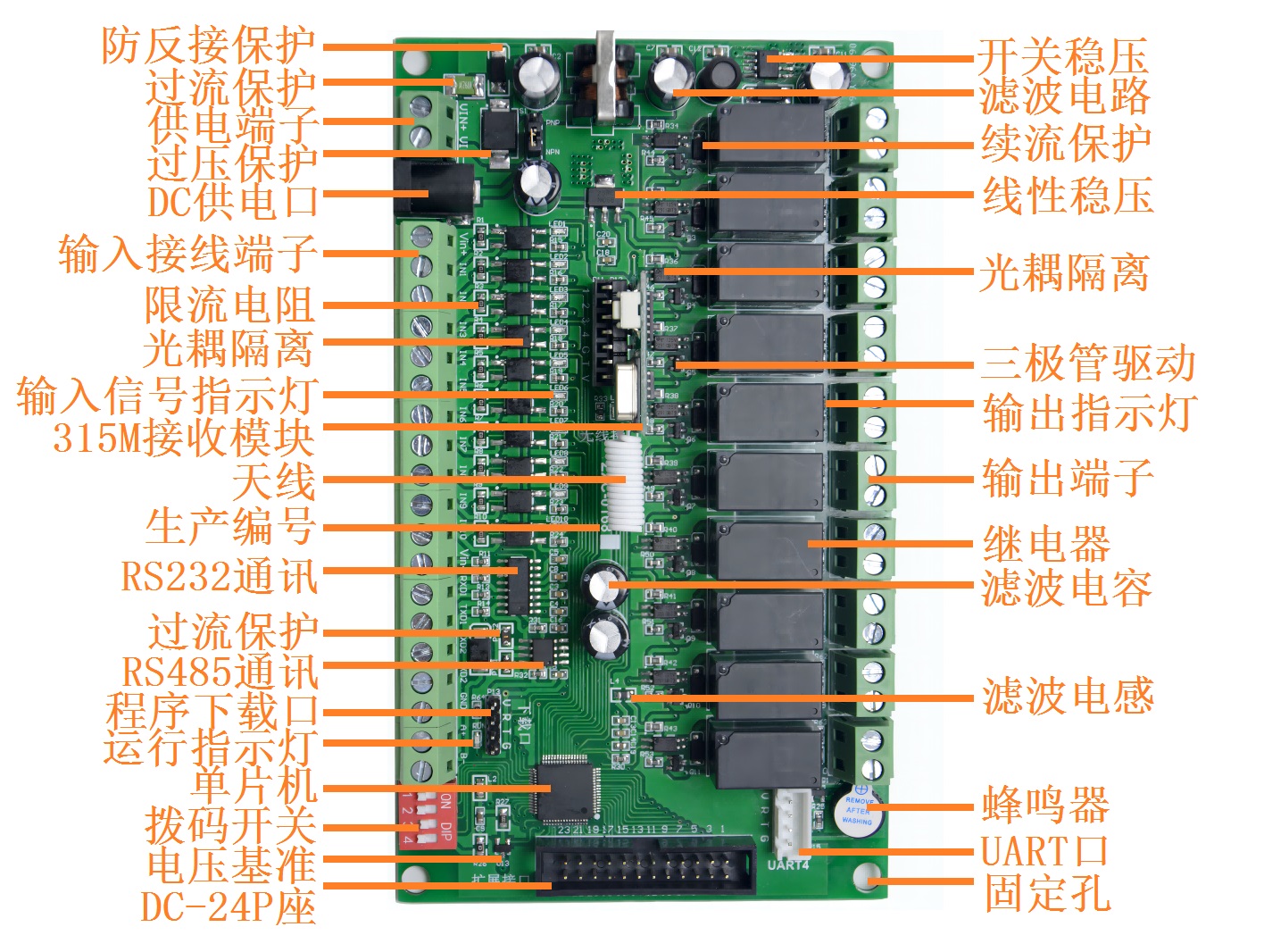

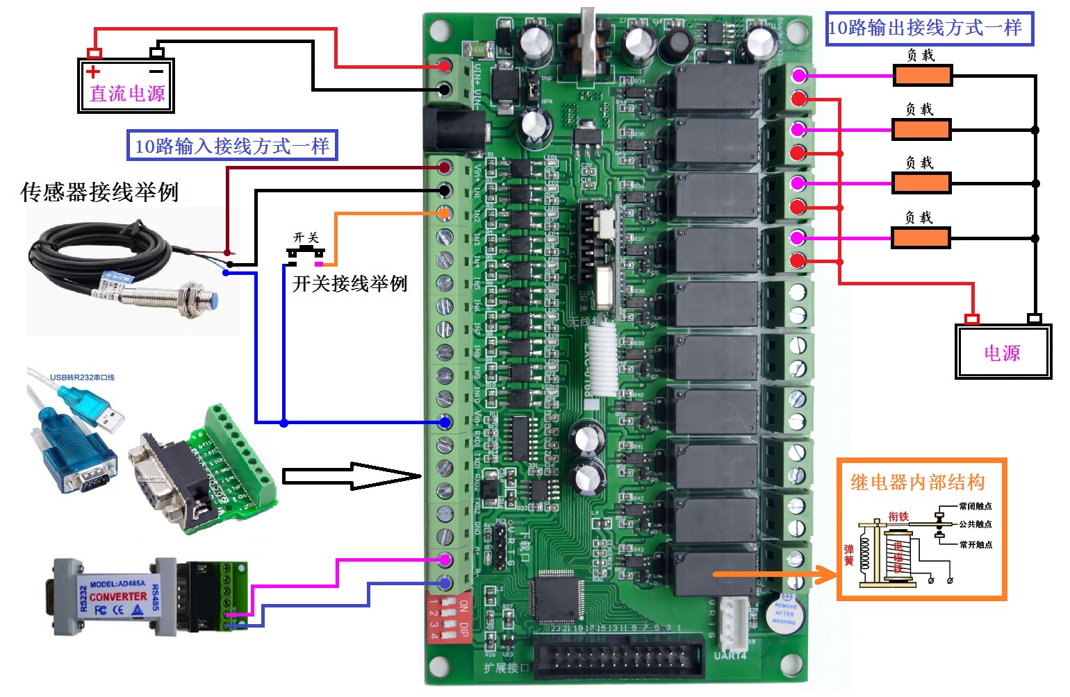

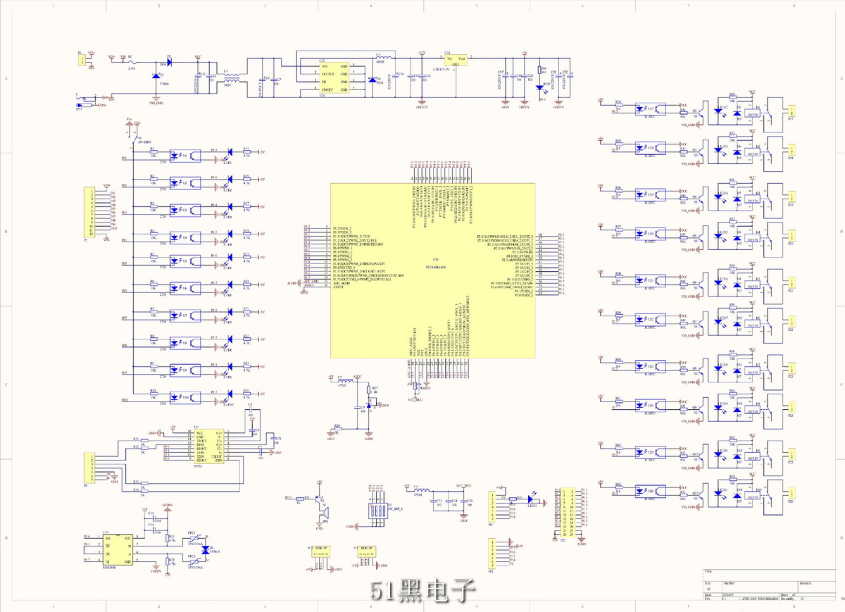

ZXC-0168 STC8A8K64D4单片机 第6讲 开关信号控制对应继电器输出自锁程序2
【声明】此程序仅用于学习与参考,引用请注明版权和作者信息!

ZXC-0168 STC8A8K64D4单片机10路输入10路输出可编程工控板原理图.pdf

ID:562099 发表于 2023-11-18 21:39 | 只看该作者
电路图,电路板介绍详细
