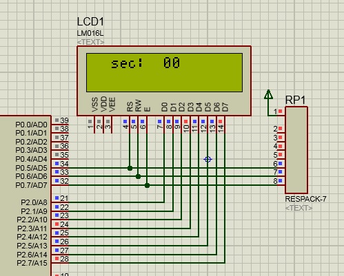

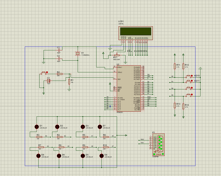

这个需要到LCD显示,但是我在单片机板上显示成功,但是在仿真上无法显示,电路连接应该没有错

LCD有多种驱动,实体显示成功仿真不成功很正常。
ID:180919 发表于 2023-11-17 12:04 | 只看该作者
仿真正在的,检查下1602的连线
ID:180919 发表于 2023-11-17 13:39 | 只看该作者
仿真电路MCU的P2口与P1口的网络重复了
ID:213173 发表于 2023-11-17 15:06 | 只看该作者
除了地板指出的P2口与P1口的网络重复了,另外P0.5、P0.6、P0.7还要外接上拉电阻。
ID:1096616 发表于 2023-11-17 22:30 | 只看该作者
哦,原来问题出现在这里,我明白了,不过为什么一定要外接电阻lcd才可以正常显示呢?
ID:213173 发表于 2023-11-18 06:55 | 只看该作者
仿真用的AT89C52的P0与其它端口不同,是开漏模式,内部没有上拉电阻。外部器件如不能提供高电平条件就得外加上拉电阻。
ID:1099277 发表于 2023-11-18 19:11 | 只看该作者
需要加上拉电阻才能驱动lcd显示
