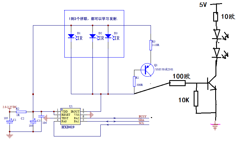

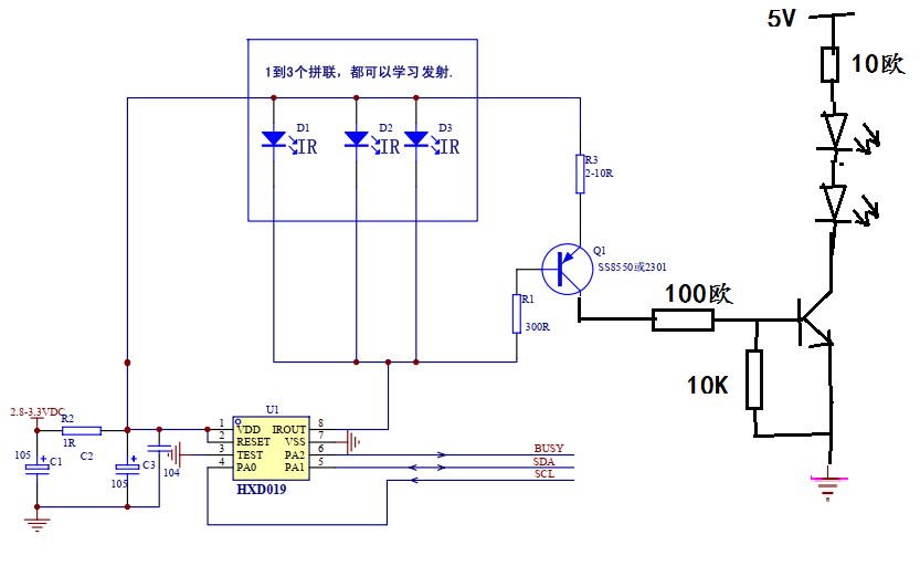

买的红外发射模块,发射距离短,原电路图1 为什么要用PNP三极管,用10欧电阻电流超过红外二极管最大值,为什么不烧。想改用5V供电,但是芯片最高3.3V, 图2加NPN三极管控制,但是不能用。  图3可以用,但是红外发射管一直再发光,发射反相,为什么可以用。远距离发射,是提高电压红外管串联,还是并联好 。有什么更好的办法吗

当U1.8脚=0时,理论上你增加的NPN基极为0,不会通!
但:U1.8脚是有内阻的,D1、D2、D3的电流入8脚,Q1(在此无意义)的基极电流也流向8脚,导致8脚电压升高,不能为0。
解决方案。
1、D1、D2、D3串电阻后再接8脚。
2、去除Q1。

ID:491875 发表于 2023-11-19 10:53 | 只看该作者
按下发射键时你测一下R2两端的电压计算一下电路的平均电流就知道了为什么不会烧红外线发射管了。
ID:491875 发表于 2023-11-17 16:53 | 只看该作者
8550电流足够,增加NPN三极管是画蛇添足

实际板子上只焊了一个红外发射管。
ID:709761 发表于 2023-11-17 16:40 | 只看该作者
yzwzfyz 发表于 2023-11-17 16:30
【图3可以用,但是红外发射管一直再发光,发射反相,为什么可以用】
原图逻辑是输出0时,IR得电。图3中逻 ...
图3  NPN三极管,不发射时,IO输出高电平,IR一直有电
ID:123289 发表于 2023-11-17 16:37 | 只看该作者
【有什么更好的办法吗】
增加管子数量、聚焦方向、调制高频波。
ID:123289 发表于 2023-11-17 16:34 | 只看该作者
【远距离发射,是提高电压红外管串联,还是并联好】
与串并无直接关联,主要是看流过发射管子里的电流!
无论并与串,只要保证流过发射管的电流最大,发射距离就最远(相对)的,还与其它因素有关。
ID:123289 发表于 2023-11-17 16:30 | 只看该作者
原图逻辑是输出0时,IR得电。图3中逻辑也一样,并没有反向!
ID:123289 发表于 2023-11-17 16:26 | 只看该作者
【用10欧电阻电流超过红外二极管最大值,为什么不烧】
发射电流 = (3.3V - Q1管压降 - 发射管IR管压降)/10Ω 再被几个管子分,没有多少电流。

ID:491875 发表于 2023-11-17 15:25 | 只看该作者
3.3V供电峰值电流还要小仅仅只有30-150ma,而且是多只发射管的总电流
ID:491875 发表于 2023-11-17 15:23 | 只看该作者
PNP三极管是保持与D1-D3同步发射红外线,10Ω电阻串联峰值电流200ma左右,但通过的是窄脉冲,平均功率不大,所以不会烧红外发射管
