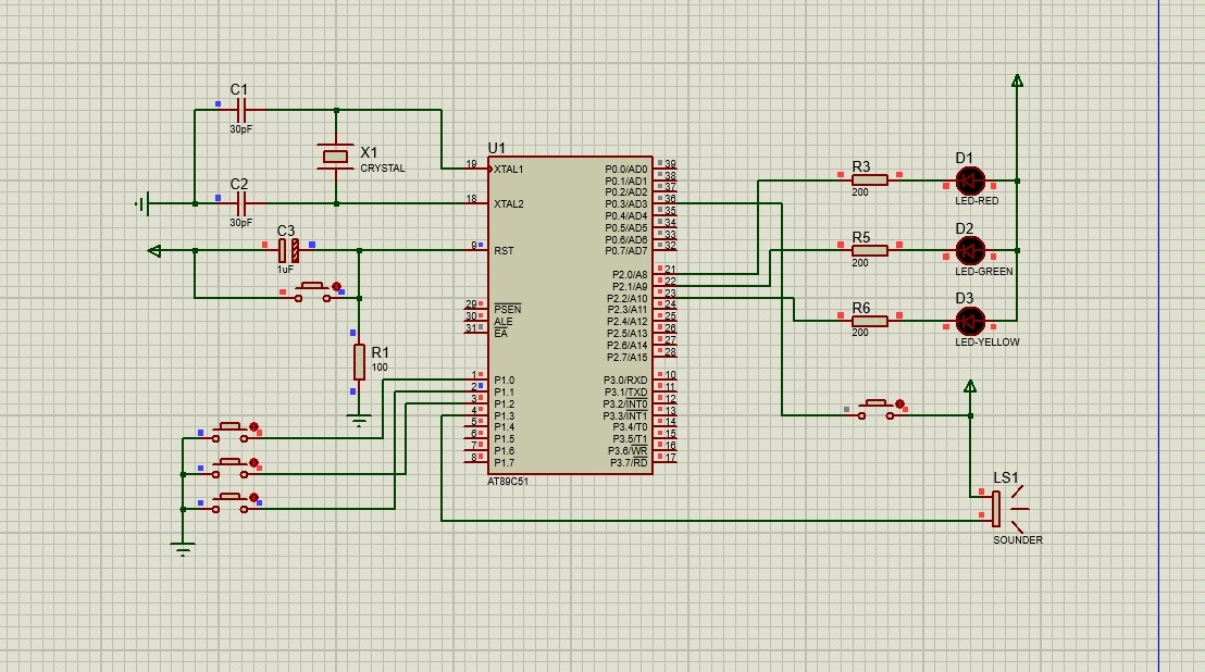

显示这个要怎么解决啊
ID:1100235 发表于 2023-11-18 14:53 来自触屏版 | 只看该作者
LED一直不亮,也不知道错哪里了
ID:1012735 发表于 2023-11-19 09:21 | 只看该作者
P1.1是低电平,P2.0,P2.1,P2.2低电平才能亮呀!
ID:1100223 发表于 2023-11-19 10:25 | 只看该作者
你的电源EA连一下电源试试,如果你代码没问题的话,低电平亮
