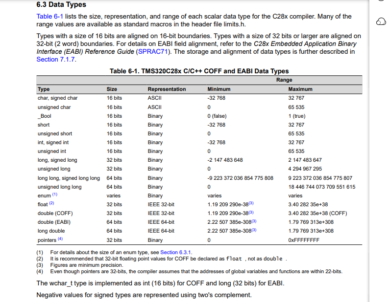

35#

36#
ID:69038 发表于 2023-11-20 08:49 | 只看该作者
Hephaestus 发表于 2023-11-19 22:15
你以为写成char或者unsigned char就是8位了?naive!我用过char是16位的编译器,你见识太少。
你用的16位的是什么编译器?说出来让我见识一下。

ID:883242 发表于 2023-11-20 13:51 | 只看该作者
你去ti官网找spru514z这份文档看看。
