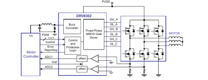

我查了好多例程都是DRV8313+霍尔的方法驱动无刷电机的
我想用DRV8313+无霍尔驱动无刷电机,这就要外接过零检测装置,不知道有没有合适的芯片推荐
检测U,V,W上的电动势,通过EN1,EN2,EN3选通某一路,通过DRV8313自带比较器比较输出

无感驱动要反电动势过0后延时30度电角度再换相,所以要用一片LM339(或DRV8313的比较器+LM393),再用MCU处理。

有参考电路吗

ID:526108 发表于 2023-11-20 19:01 | 只看该作者
coody_sz 发表于 2023-11-20 17:08
无感驱动要反电动势过0后延时30度电角度再换相,所以要用一片LM339(或DRV8313的比较器+LM393),再用MCU处 ...
这里的三相驱动用了两个运放,但不知道工作原理
