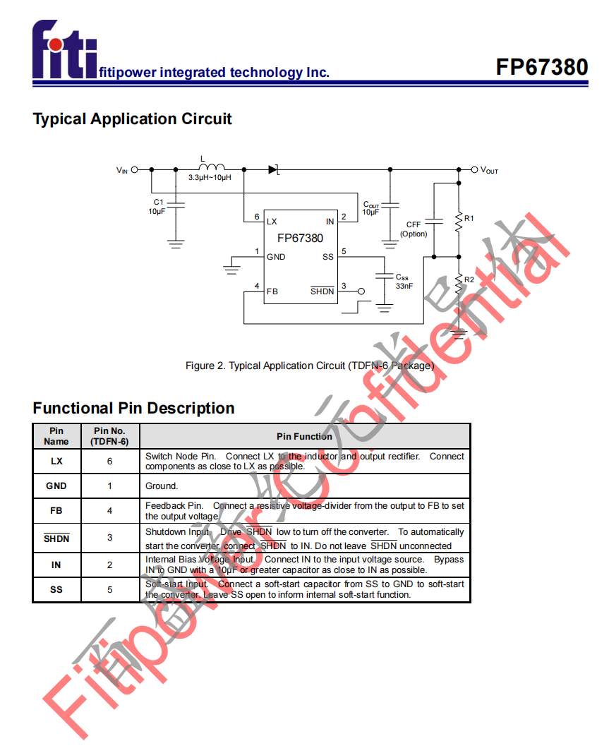

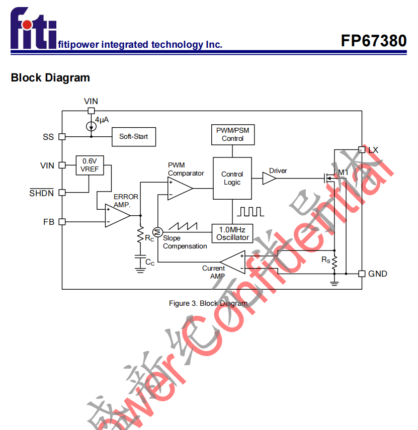

FP67380是一种电流模式,脉宽调制,升压DC/DC转换器。内置的高压n通道MOSFET允许FP67380用于高达24V输出电压的升压应用,以及单端初级电感转换器(SEPIC)。
高开关频率(1MHz)允许使用小的外部组件。软启动功能是可编程的与一个外部电容,它设置输入电流斜坡率。
FP67380可在节省空间的TDFN-6(2mm×2mm)包。

固定频率1MHz电流模式PWM操作
可调输出电压高达24V
自动切换到PSM模式,以提高效率在光负荷
3V到24V输入范围
最大1μA关机电流
可编程软启动/内部软启动
满足SMD陶瓷传感器应用
节省空间TDFN-6(2mm×2mm)包
