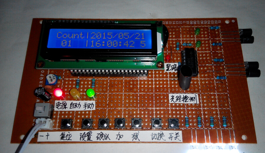

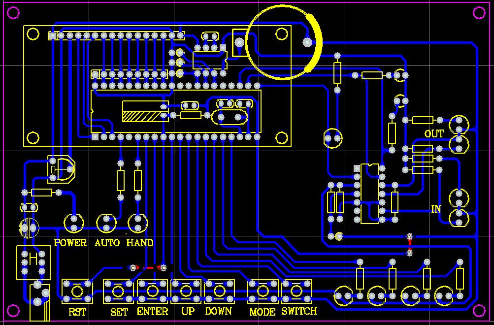

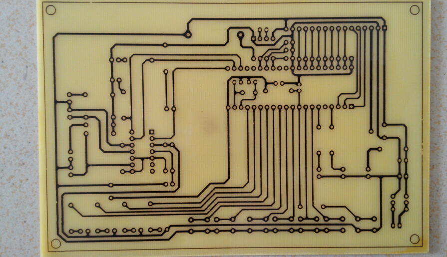

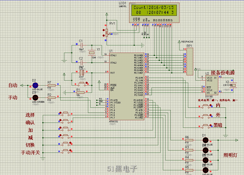

基于51单片机的教室智能照明控制系统程序Proteus仿真图
操作说明

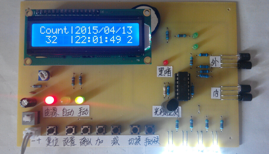

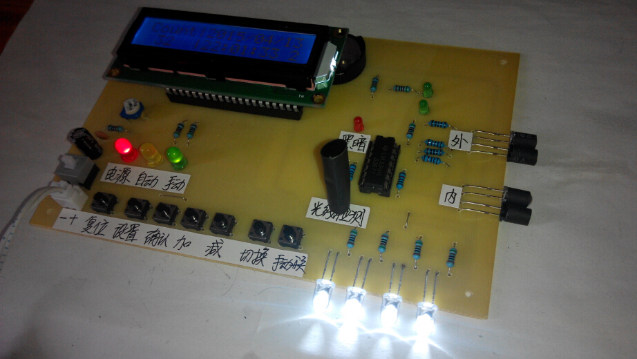

操作包含两大部分,第一是设置时间,第二是设置定时的开始时间和结束时间,第三是模式切换和手动开关。
正常情况下,显示实时时间,当需要进行按键操作时,可按照下列步骤执行:
长按选择按键一次后释放,出现:
再按下确定键表示进入实时时间的设置;
按下选择按键二次,出现:
再按下确定按键表示进入设置定时时间;
一. 进入实时时间设置:
进入设置界面如下,首先默认调节年,通过“加”“减”键来调节年的大小,调节完成后按确认键完成年的调节,然后光标跳到月的调节,表示调节月,同理按顺序可以调节日、时、分、秒、星期,最后设置完成,会到主界面显示实时时间;
二. 进入定时时间的设置:
进入设置界面如下,首先默认调节开始时间的时,通过“加”“减”键来调节时的大小,调节完成后按确认键完成时的调节,然后光标跳到分的调节,同理可调节分和秒;
完成开始时间的设置后,进入设置结束时间,界面如下,首先默认调节结束时间的时,通过“加”“减”键来调节时的大小,调节完成后按确认键完成时的调节,然后光标跳到分的调节,同理可调节分和秒;
三. 模式切换和手动开关:
可以通过按下“切换”按键来切换模式:在自动模式下,在定时时间内,如果光线黑暗,系统根据人数来开启灯的数量,人数小于10人亮一个灯,10-20人亮二个灯,20-30人亮三个灯,大于30人则全亮四个灯。在手动模式下,可以通过“手动开关”按键来开关四个照明灯。
