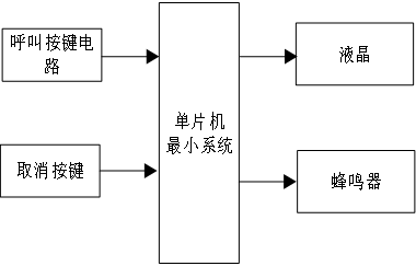

一、系统方案
1、本设计采用这51单片机作为主控器。
2、病房呼叫,液晶1602显示。
3、护士站按键取消。
4、蜂鸣器报警。
二、硬件设计

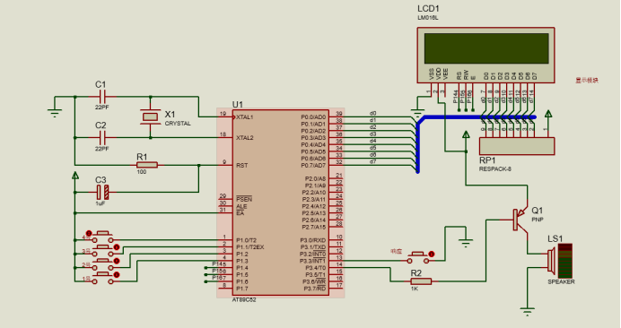

原理图如下:

四、 proteus仿真设计
Proteus软件是一款应用比较广泛的工具,它可以在没有硬件平台的基础上通过自身的软件仿真出硬件平台的运行情况,这样就可以通过软件仿真来验证我们设计的方案有没有问题,如果有问题,可以重新选择器件,连接器件,直到达到我们设定的目的,避免我们搭建实物的时候,如果当初选择的方案有问题,我们器件都已经焊接好了,再去卸载下去,再去焊接新的方案的器件,测试,这样会浪费人力和物力,也给开发者带来一定困惑,Proteus仿真软件就很好的解决这个问题,我们在设计之初,就使用该软件进行模拟仿真,测试,选择满足我们设计的最优方案。最后根据测试没问题的仿真图纸,焊接实物,调试,最终完成本设计的作品。
ID:491875 发表于 2023-11-28 07:42 | 只看该作者
现实中的病房呼叫器不会采用并联设置按钮的!因为呼叫器与主机之间有一定的距离!并联布线会大大增加布线成本和工程量!而且长线效应势必会带来干扰!所以,你的这个设计只能想当然的用于实验室演示并无使用价值!
ID:276663 发表于 2023-11-28 10:07 | 只看该作者
去病房看看就知道了,简单的使用无线呼叫,复杂的要求高的都是做在床头了
ID:190577 发表于 2023-11-28 14:50 | 只看该作者
老愚童63 发表于 2023-11-28 07:42
现实中的病房呼叫器不会采用并联设置按钮的!因为呼叫器与主机之间有一定的距离!并联布线会大大增加布线成 ...
我这个就是学校的实验而已,练习编程。
ID:190577 发表于 2023-11-28 16:50 | 只看该作者
我这个就是学校的实验而已,练习编程。
