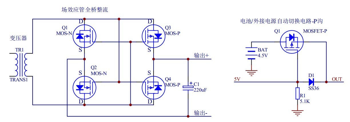

ID:155507 发表于 2023-11-28 09:35 | 只看该作者
可以试试这个电路。
ID:155507 发表于 2023-11-28 09:43 | 只看该作者
电池/外接电源自动切换。外接电源时MOSFET截止,外部电源供电。外部电源断开,则MOFET导通,电池供电,电路本身不耗电。
ID:958310 发表于 2023-11-28 10:08 | 只看该作者
angmall 发表于 2023-11-28 09:43
电池/外接电源自动切换。外接电源时MOSFET截止,外部电源供电。外部电源断开,则MOFET导通,电池供电,电路 ...
不懂就问,你这个二极管的压降会不会把MOS给导通啊,移到R1电阻左边会不会好一点?

楼上的电子式包括网上也找了一些电子式切换电路,切换时间确实满足要求,但是也发现了一个新问题,因为我做的东西接地负载很多,用电子式的压降太大以至于不能正常工作,所以,还是考虑继电器这种机械式的,现在问题就是:怎么缩短继电器的切换时间
