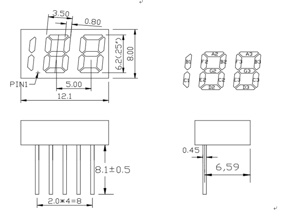

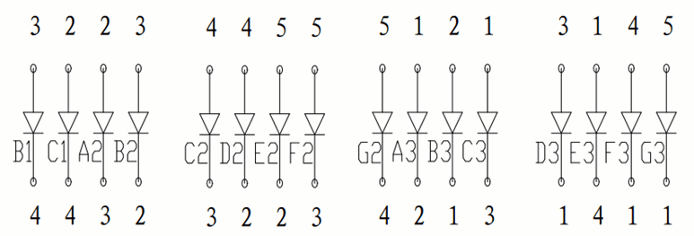

下面的数码如何实现显示?
ID:237797 发表于 2023-11-28 15:51 | 只看该作者 回帖奖励 |倒序浏览 |阅读模式
ID:1101568 发表于 2023-11-28 16:29 | 只看该作者
a,b,c,d,e,f,g 对应123456789接

ID:883242 发表于 2023-11-28 21:29 | 只看该作者
这就复杂了,需要5个有推挽能力的端口才能驱动了。

ID:237797 发表于 2023-11-29 11:01 | 只看该作者
现在的单片机端口输出电流一般的都可以满足要求,能用啥简单的方法用程序实现?
ID:237797 发表于 2023-11-29 11:02 | 只看该作者
我在网上也看见这种方法,很占空间。
ID:161164 发表于 2023-11-29 11:16 | 只看该作者
最重要是要有高阻模式

这种数码管的关键词是啥?
想去淘两个来玩玩
ID:69038 发表于 2023-11-29 11:35 | 只看该作者
一个LED灯一个点。逐点扫描,按逻辑图给需要点亮的灯的正负极输出正偏压,不亮的灯正负极以高阻(输入)。IO口要支持3态,即输出高、输出低、高阻。而像老51的P0口(开漏)就无法驱动。
比如要显示177,,你试一下:
3高4低,1、2、5高阻,延时;
2高4低,1、3、5高阻,延时;
2高3低,1、4、5高阻,延时;
3高2低,1、4、5高阻,延时;
4高3低,1、2、5高阻,延时;
1高2低,3、4、5高阻,延时;
2高1低,3、4、5高阻,延时;
1高3低,2、4、5高阻,延时;
还可合并,比如1就可以2、3高4低,1、5高阻,延时;等等都可以的。

lkc8210 发表于 2023-11-29 11:20
这种数码管的关键词是啥?
想去淘两个来玩玩
“单排7脚7段”你试一下。
ID:713651 发表于 2023-11-29 11:43 | 只看该作者
这个简单,就是亮度差一点,而且费ROM
14#
ID:192020 发表于 2023-11-29 11:43 | 只看该作者
这种数码管的关键词是啥?
想去淘两个来玩玩
搜188数码管就出来了吧,市面充电宝基本用这种
