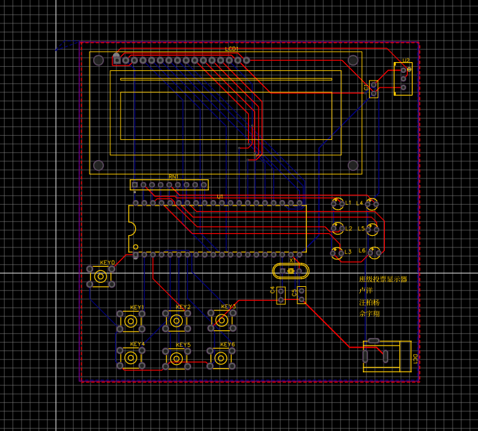

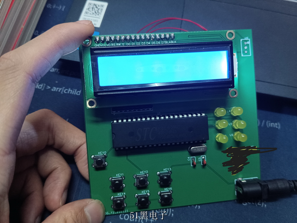

程序没问题,但板子不知道哪里有问题,LCD1602(正常)不显示字符,也没有黑块,请大佬看看,原理图PCB还有实物图在下面

对比度调节电阻没装吧

复位电路在哪?电源滤波电容不能省,EA接VCC,LED要串接限流电阻,1602的BLA也要串接限流电阻。

调节第3脚所接的电位器至液晶上能显示块状点阵,然后再看字符能不羁显示

U2对比度调节电阻呢?

ID:1065880 发表于 2023-11-29 12:26 | 只看该作者
人中狼 发表于 2023-11-28 19:31
对比度调节电阻没装吧
接了,调了没有用

lkc8210 发表于 2023-11-29 10:35
U2对比度调节电阻呢?
后面导线连接着
ID:1065880 发表于 2023-11-29 14:57 | 只看该作者
解决了,买的电位器有问题,换了一个电位器
