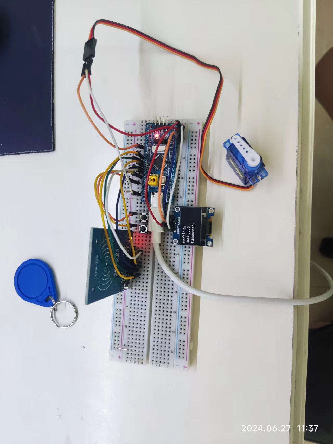

STM32单片机RC522门禁程序(含保存IC卡功能掉电不丢失)
  1. #include "delay.h"
  2. #include "sys.h"
  3. #include "usart.h"
  4. #include "rc522.h"
  5. #include "LED.h"
  6. #include "Key.h"
  7. #include "OLED.h"
  8. #include "Store.h"
  9. #include "Servo.h"
  10. /**
  11. *   连线说明:
  12. *   1--SDA  <----->PA4
  13. *   2--SCK  <----->PA5
  14. *   3--MOSI <----->PA7
  15. *   4--MISO <----->PA6
  16. *   5--悬空
  17. *   6--GND <----->GND
  18. *   7--RST <----->PB0
  19. *   8--VCC <----->VCC
  20. **/

ID:370644 发表于 2024-2-19 16:39 | 只看该作者
楼主,这个程序您测试过吗?为什么用不了呢?

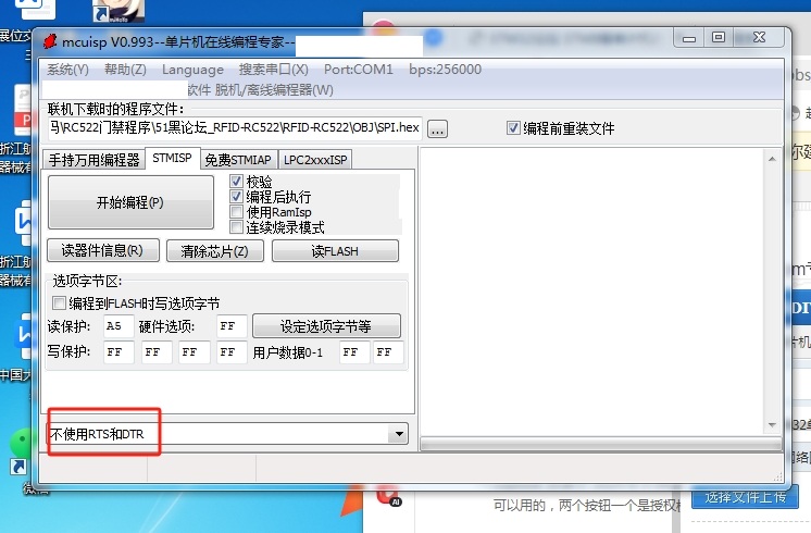

ID:1071040 发表于 2024-2-22 11:28 | 只看该作者
原理图是stlink的下载方式,我测试的时候是用ttl的下载方式,如果要使用stlink的方式下载想要自信再配置一下。

ID:1071040 发表于 2024-5-2 13:09 | 只看该作者
ZhengX5897 发表于 2024-5-1 19:23
大佬用什么软件画的图
很明显,原图不是我画的,后面画的乱七八糟那个是我画的
ID:845150 发表于 2024-6-1 21:19 | 只看该作者
楼主,用ttl的下载方式没oled显示,用不了。
ID:1071040 发表于 2024-6-3 08:37 | 只看该作者
可以用的,两个按钮一个是授权模式,一个是读取模式
ID:845150 发表于 2024-6-27 11:47 | 只看该作者
我用mcuisp 0.993上传可以了,谢谢楼主分享。
