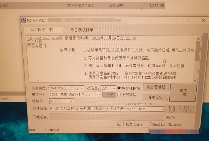

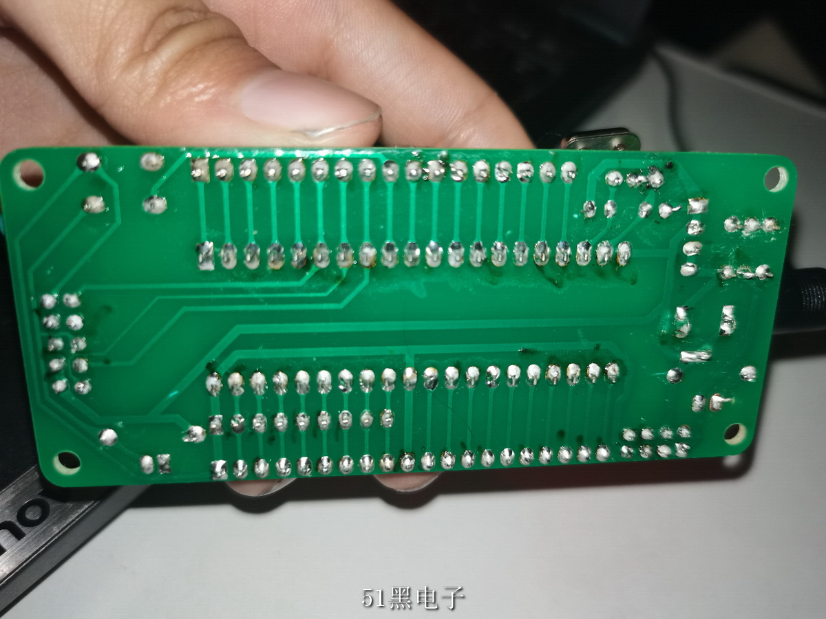

开关点灯会亮,但是程序烧写不进去,求助,谢谢大家!
ID:1101371 发表于 2023-11-29 22:03 来自触屏版 | 只看该作者
这个是烧录程序的界面

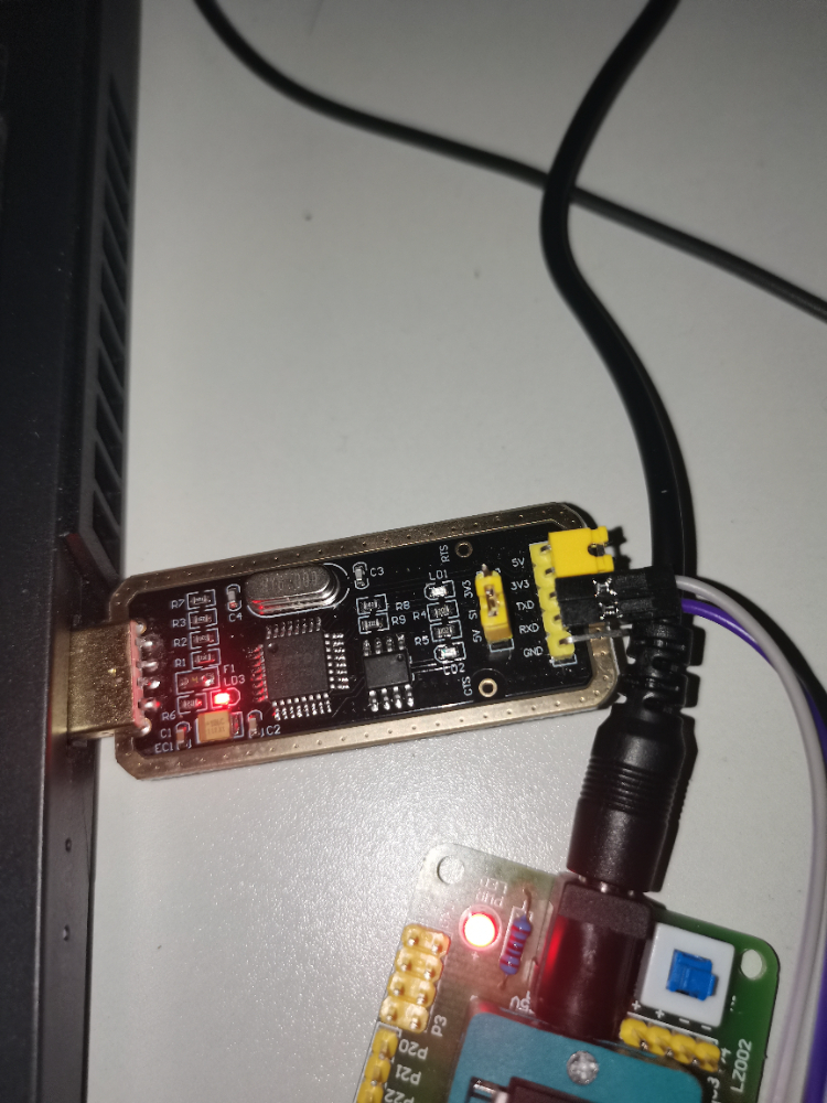

ID:1012735 发表于 2023-11-29 22:52 | 只看该作者
应接三根线,少接一根GND
ID:1042173 发表于 2023-11-29 23:36 | 只看该作者
不接四根线吗?5V,GND,RX,TX,
ID:278457 发表于 2023-11-30 03:47 | 只看该作者
你少了一根线,是地线。在弄一根杜邦线就可以了!

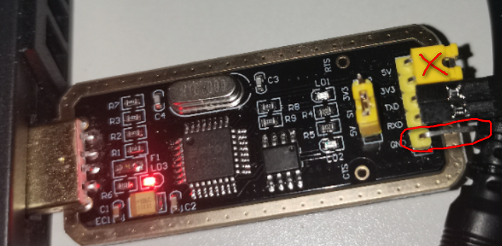

ID:213173 发表于 2023-11-30 06:00 | 只看该作者
Pikachu233 发表于 2023-11-29 22:03
这个是烧录程序的界面
最小系统板的DC插头不要接,用4根杜邦线按标识 5V、TxD、RxD、GND连接下载器。下载成功后拔掉杜邦线,插上DC插头,最小系统板即可运行。
ID:774370 发表于 2023-11-30 07:32 | 只看该作者
这个是烧录程序的界面
烧录器至少接三根线GND,RX,TX。烧录器5v和3.3v不能用跳线帽短接。点程序下载后要把单片机电源断开在接通。
参与人数 1黑币 +5 收起 理由
杨雪飞 + 5 赞同这个回复
ID:829223 发表于 2023-11-30 08:19 | 只看该作者
信号要共地
ID:1096212 发表于 2023-11-30 08:33 | 只看该作者
5v供电线没接
ID:996773 发表于 2023-11-30 08:39 | 只看该作者
楼主单片机已经另外供电了,只需要三根线

ID:1101371 发表于 2023-11-30 16:06 来自触屏版 | 只看该作者
谢谢大家!已经解决了

ID:195496 发表于 2023-12-2 08:09 | 只看该作者
烧录时再上电,GND ,TX,RX,要正确连接,TX,RX交叉互连,试几次就可以了,波特率调低点,成功率高些,可以下载了,再慢慢调高,避免一开始,不知道问题究竟出在哪里。

ID:1019324 发表于 2023-12-4 14:43 | 只看该作者
需要系统共地,在板子上阴一根GND到下载器就可以了
