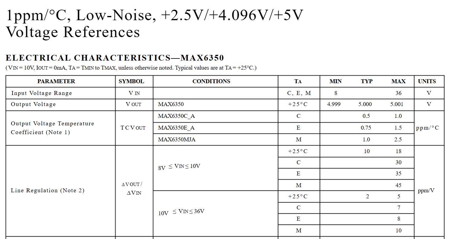

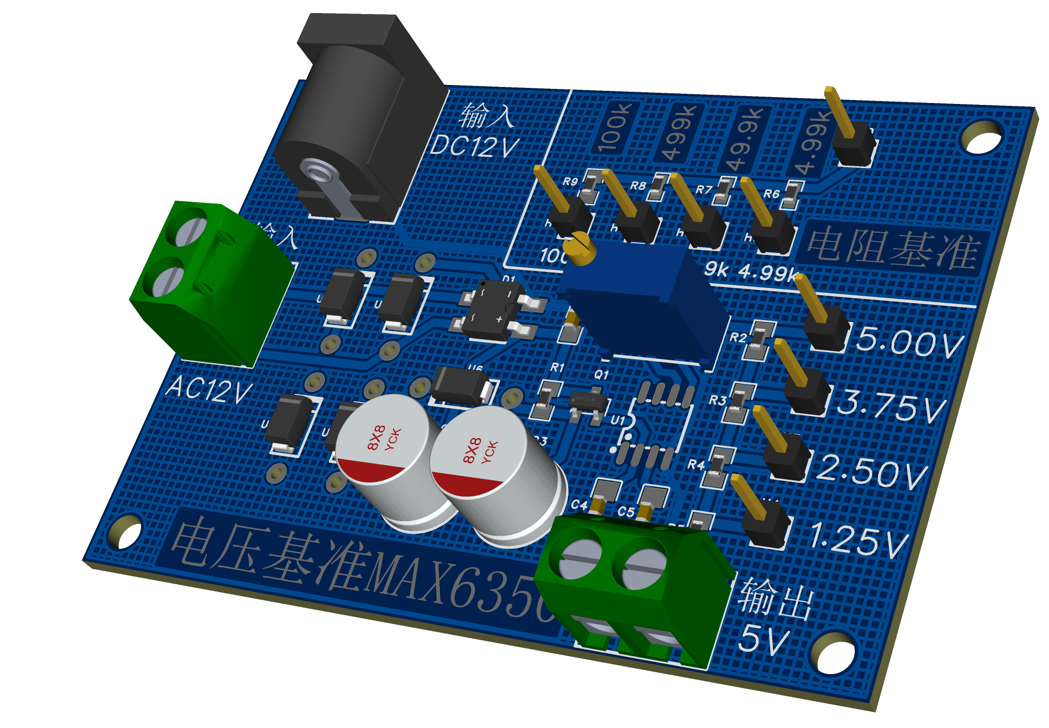

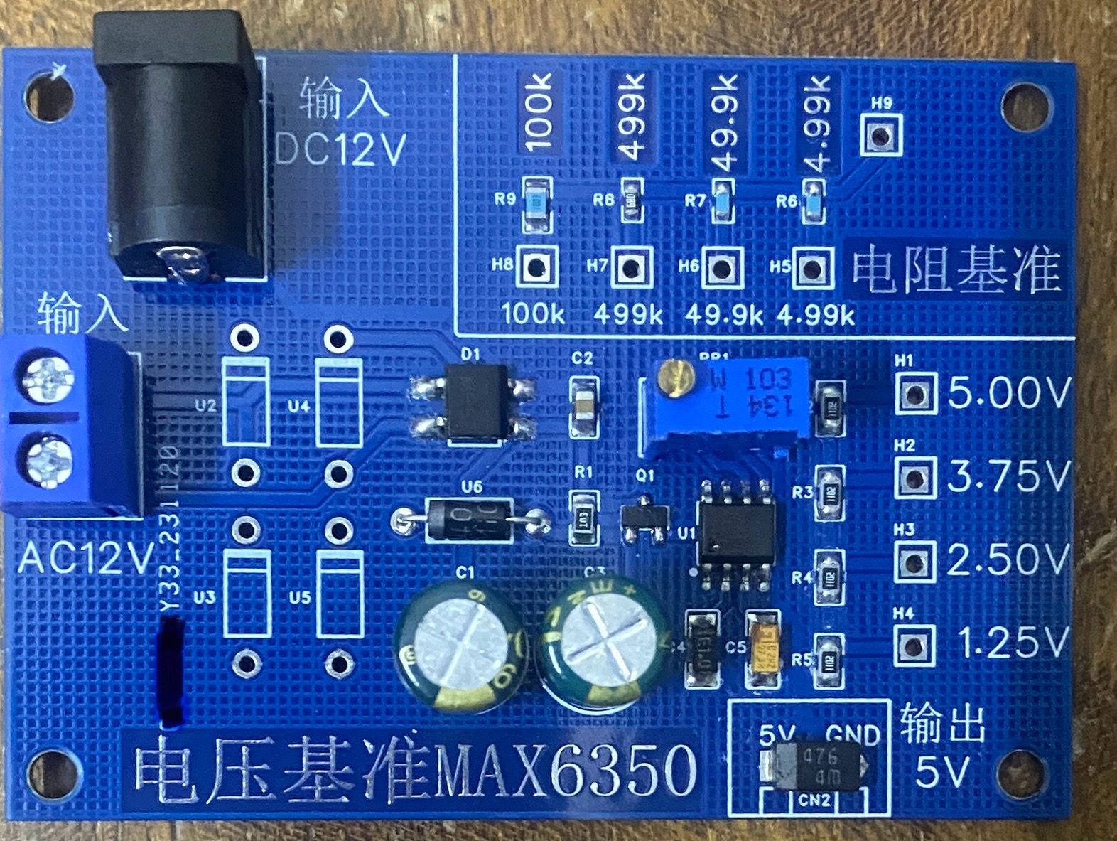

利用美信的电压基准芯片MAX6350制作,看参数还可以。作为一般的3位半万用表校准使用。
ID:1103094 发表于 2023-12-7 14:35 | 显示全部楼层
干的漂亮!!
ID:1090641 发表于 2023-12-14 10:33 | 显示全部楼层
不错,可以用来校准
