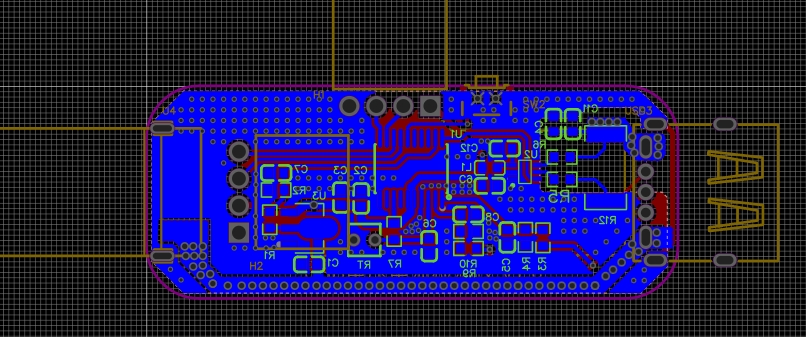

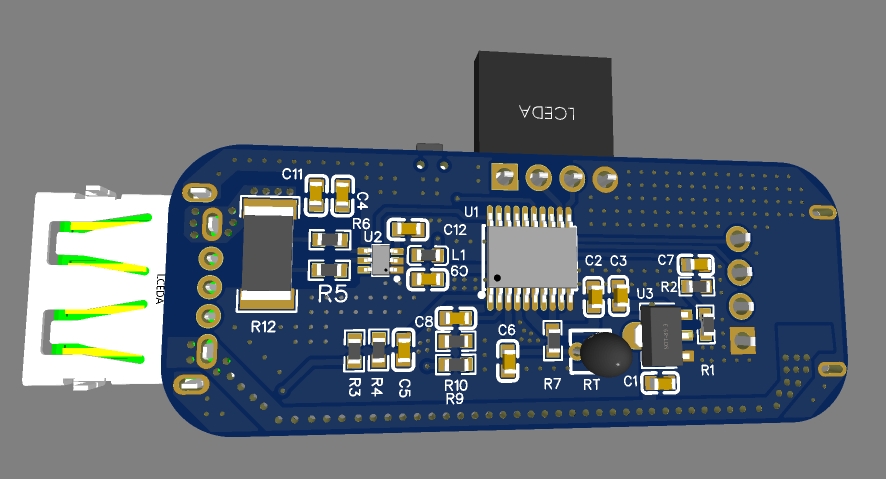

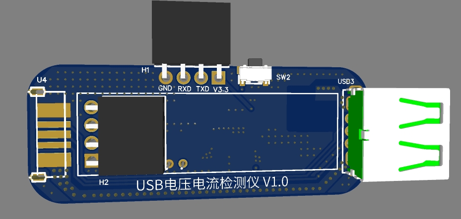

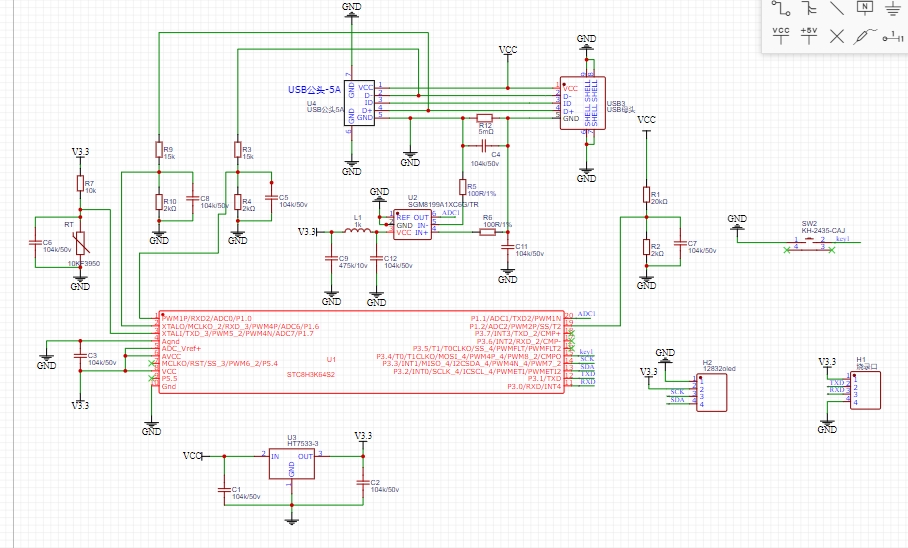

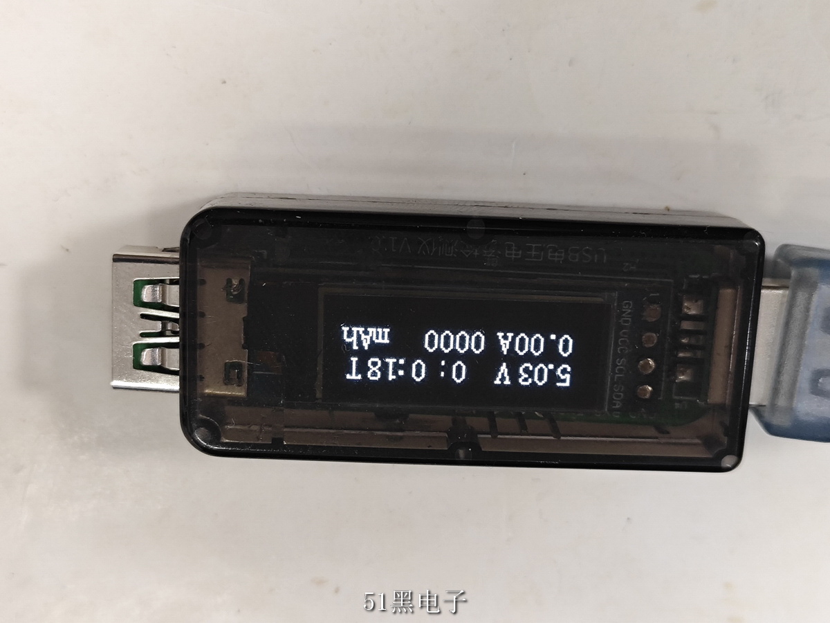

设计目的(声明:仅作为个人参考用,希望能多给我点积分以便于下载更多的学习资料,谢谢):
    本设计为了方便的观察手机及其他设备充电时所输出的电流电压大小,可进行功耗、充电时间、及充电容量的计算。参数:输入电压:5-25v,输入电流0-3A
设计说明:
    采用STC8H3K64S2单片机的12位adc进行电压及电流 程序代码已完成显示wmahwh.zip (386.82 KB, 下载次数: 81)
USB电压电流检测仪图纸.zip (106.04 KB, 下载次数: 58)
的采样,用0.91英寸的OLED屏幕来进行显示。用嘉立创eda进行设计。先看成品如下(具体见附件哈哈):
原理图:
PCB图:
代码部分截图(具体见附件):
