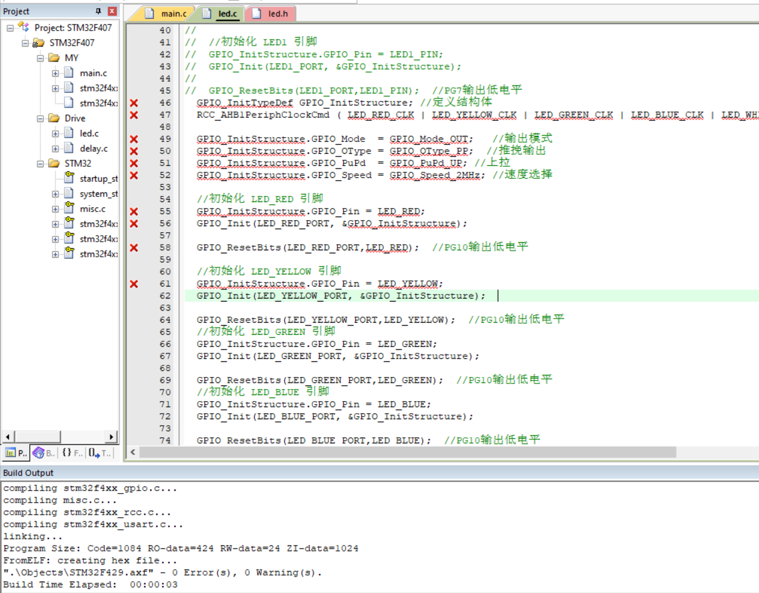

使用STM32F407时出现大量红色波浪线警告,但是编译没有问题,请问这是什么情况?

程序员是从来不看警告的,而且这种无意义的警告只能是IDE的bug,只要compiler没有警告就行。

鼠标指上去,会跳出错误提示的内容

这是说你的GPIO那个结构体找不到,你要添加系统的有一个****gpio.h的文件,让keil能找到这个结构体就好了。程序最好还是无警告比较好,有些警告是提示你越界什么的。还是很重要的

STM32文件夹下的文件都上了钥匙,说明是有问题的。
ID:267719 发表于 2023-12-4 09:24 | 只看该作者
上了钥匙表示表示这个文件只读,不能修改。
