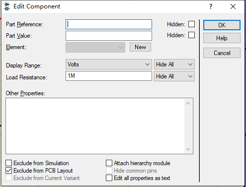

第1,没有限流电阻,电流表后面有没有电路,如果没有要么是断路,要么 是短路。如果短路电压表肯定没有显示

电流表里的参数怎么设置?谢谢

真正看一下,楼主接的3个都是电压表,没有电流表,接电压表LED当然不亮啦
请看一下,我以经接了电流表了,电路图更新过了

你这里电压表串联了吧,二极管约等于短路了

ID:88256 发表于 2023-12-7 07:39 | 只看该作者

你接的是电压表而不是电流表

ID:1053359 发表于 2023-12-7 08:41 | 只看该作者
楼主接的3个都是电压表,没有电流表,接电压表LED当然不亮啦 ,,,另外,你的限流电阻太大,,通常都是1K左右的,,当然要看你用的什么灯,,,,,

ID:1096212 发表于 2023-12-7 09:01 | 只看该作者
问题是volts是电压表吧
35#

ID:965189 发表于 2023-12-7 21:07 | 只看该作者
串入的是电压表。
