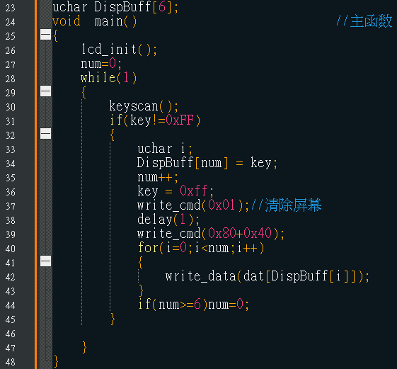

单片机lcd显示 不明白怎么写程序
要求通过矩阵键盘显示6位学号,但目前只可以单位显示,没法显示6位,希望大佬给一个思路

ID:94031 发表于 2023-12-4 16:01 | 只看该作者
先解决6位数码管能不断显示缓存数组里的内容,再解决缓存能存储矩阵键盘输入的学号。
ID:374110 发表于 2023-12-4 16:57 | 只看该作者
找个1602的程序自己看看逻辑,没有位选和片选处理怎么会多位显示
