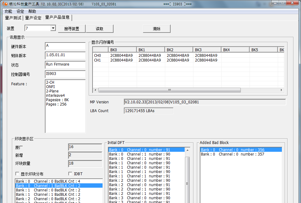

SK6221不能叠焊,IT1167不正常,看看IS903的怎么样。能用,但是还在继续测试。有点奇怪,为何每片F的坏块数都相同,而且都在相同的位置?看样子是激光蚀刻的问题。

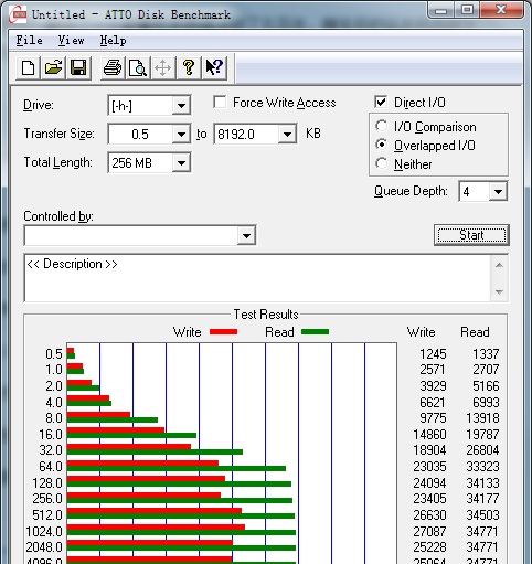

1ATT测一下

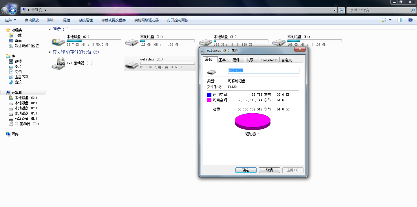

2看一下属性,每种主控的容量大小都是不同的,6221双贴是28G,加起来叶酸59G,IT1167是60.4G,IS903最大,有61.6G,但是后面......

4我继续折腾,在写入文件时候拔出,干了两次之后,多了两个坏块,再量产之后,少了0.2G!什么理论啊,一块100M?!当然,多几个无所谓,我要它安全!看样子写入的时候死机、断电、拔除.....等等,是会损坏区块的,看位置,应该是文件分配表部分的区块。不过经过两次拔除测试,并没有损坏其它文件(正在写入那个除外),可见还是可以放心用的。

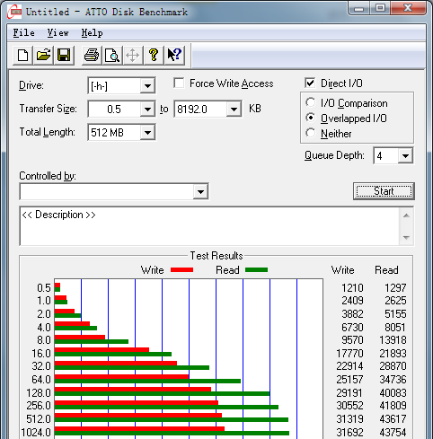

6打了鸡血补丁的速度。实际使用写入完全没有提升,读出倒是有提升。
