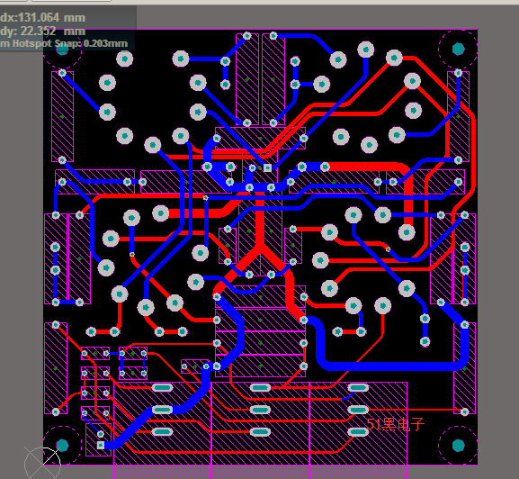

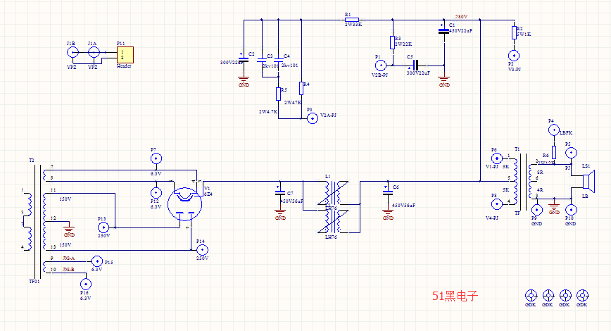

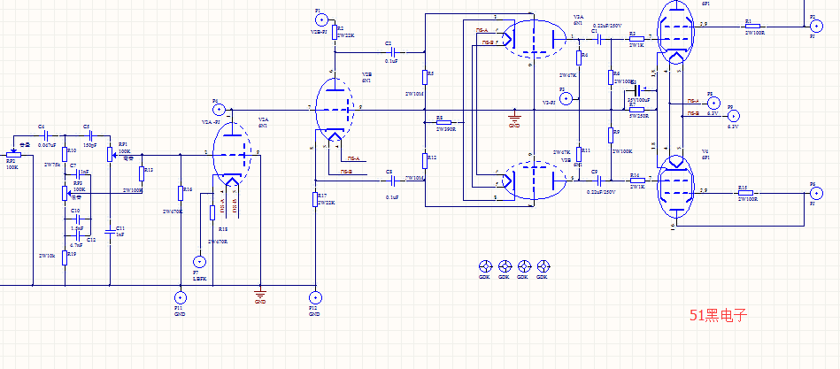

胆机制作,变压器,电感网上直接买
AD画的原理图和PCB图如下:(51hei附件中可下载工程文件)
功放和电源的原理图与PCB文件.7z

ID:1090641 发表于 2023-12-12 17:11 | 只看该作者
这是什么管子的胆机?
ID:870445 发表于 2023-12-13 20:08 | 只看该作者
bg6rkm 发表于 2023-12-12 17:11
这是什么管子的胆机?
6P1,字太小

ID:1090641 发表于 2023-12-16 17:34 | 只看该作者
这是画的什么管子?
