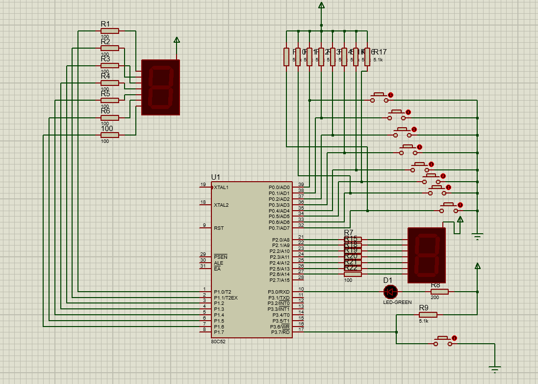

本人初学者
大佬们帮我看看我做的代码是否有问题

ID:1085081 发表于 2023-12-12 19:30 | 只看该作者
这是一个基于8051单片机的简单程序,逻辑上没有明显的错误,但是电路图我看不懂,所以只能说代码没啥问题。硬件检查检查吧
ID:712493 发表于 2023-12-12 20:13 | 只看该作者
这个显示程序刷新速度很快,会看不到吗?
ID:161164 发表于 2023-12-13 09:22 | 只看该作者
看得出来是抢答器
P1是显示谁按下
P2不知到用来干啥
代码逻辑不合理
没有互锁逻辑
多于一个按下都会显示P
没有重置代码
alarm不会归零
